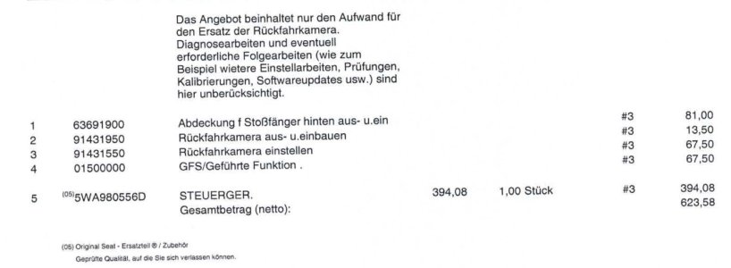

  • Au Revoir Rückfahrkamera Beitrag #283
Mir wurde ein Kostenvoranschlag gemacht: 838, 93€
Hab ich den aktuellen Rekord? :/
Mich hat es nun auch erwischt und ich wollte eigentlich hier mal fragen, ob dieser Kostenvoranschlag so im Rahmen ist. Dann habe ich deinen Beitrag gelesen...
Was ist das für ein Steuergerät? Handelt es sich dabei um die Kamera selbst und die kostet tatsächlich über 500€?
Ich werde in den nächsten Tagen ein paar freie Werkstätten anfragen und dann mal vergleichen.

  • Au Revoir Rückfahrkamera Beitrag #284
Bei meinem Cupra St wurde kein Stoßfänger abgebaut.

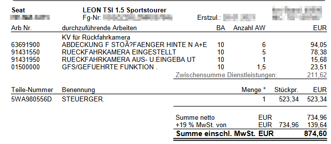

  • Au Revoir Rückfahrkamera Beitrag #285
Das Steuergerät ist die Kamera. Anbei ein Auszug aus meiner Rechnung. Die Reparatur wurde im April 2025 von Seat durchgeführt.
