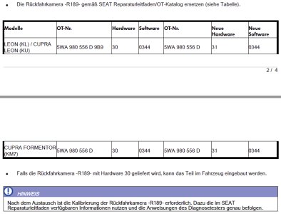

Nur zur Info, hatte ich vor kurzen in der letzten Version der TPI zum Thema gesehen (2071695/3), die neuste verbesserte Kamera wo das Problem jetzt gelöst sein soll, hat jetzt ein schwarzes Gehäuse
Hi,
hättest du bitte eine Teilenummer oder mehr Infos aus der TPI? Danke :)

Leider steht in der TPI nicht ab wann der Serieneinsatzwechsel stattgefunden hat.
Da die TPI aber Freigabedatum 02.05.2024 ist und die Rede von Serieneinsatz der neuen Kamera ist, gehe ich davon aus, dass ab ca. diesem Datum dann auch die neue Version ab Werk verbaut wurde.
Hi,
Wir haben unsere Linse (BJ 21) nun auch verloren..
Wenn ich das richtig deute ist die aktuellste also 5WA 980 556 D, sowohl mit Hardwareversion 30 als auch 31
