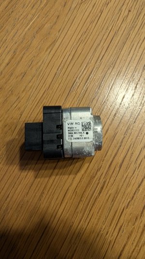

Habe ich einfach mit nem Spachtel vorsichtig rausgedrückt. Müsste ich doch theoretisch die Steckverbindung ab machen und ein gleiches neues Teil einbauen können?!

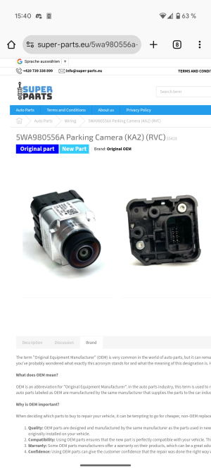

Und wie geht das? Mit so einem obd11 dongle?
Muss das "Kameramodul" die genau richtige Nummer haben?

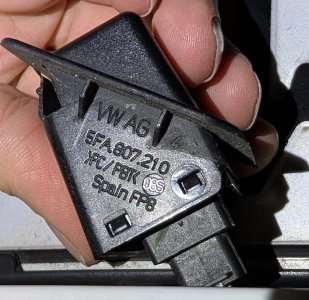

Ich hab eine Kamera mit der gleichen Seriennummer wie meine alte/kaputte gekauft, eingesteckt und funktioniert. Ohne codieren oder anlernen.
  • Au Revoir Rückfahrkamera Beitrag #233
Ja dann dürfte es ja gehen
Zündung auslassen, alte raus, neue rein und Zündung an
Dann muss es wahrscheinlich nur bei einem anderen model codiert werden.
Wäre so also quasi Plug and play

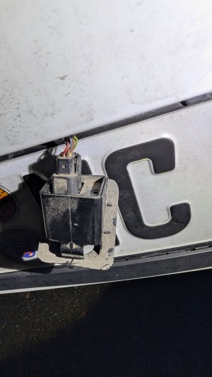

Meine Kamera ist heute auch abgefallen… und das 3 Monate vor der Leasingrückgabe.. 🤦🏻‍♂️
Gar keine Lust deshalb jetzt nochmal zum Autohaus zu fahren, aber muss wohl..
Gefunden habe ich das gute Stück zumindest..

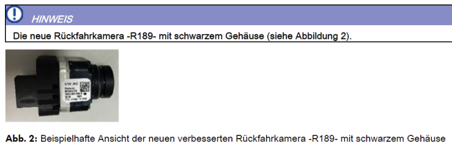

Nur zur Info, hatte ich vor kurzen in der letzten Version der TPI zum Thema gesehen (2071695/3), die neuste verbesserte Kamera wo das Problem jetzt gelöst sein soll, hat jetzt ein schwarzes Gehäuse
