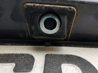

Nun hat aber auch er seine Linse von der Rückfahrkamera verloren, wenn ich das richtig sehe.
Es handelt sich um einen Seat Leon St Xcellence KL Erstzulassung 04.21
Es handelt sich um ein Leasing Fahrzeug was ich in 04.22 für 4 Jahre an mich genommen habe 😅
Also Garantie ist nicht mehr vorhanden und wenn ich das alles richtig gelesen habe bleibe ich dann auf den Kosten hängen.
Meine Inspektion habe ich, was laut Leasing Vertrag auch zulässig ist, in einer freien Werkstatt gemacht und die nächste die jetzt im April ansteht mache ich dort ebenfalls.
Hat einer eine Ahnung wie ich jetzt vorgehen?
Den Leasing Händler (100 derte Km entfernt) brauche ich wohl nicht kontaktieren (wurde mal ne Scheibe eingeschlagen die über die Versicherung ersetzt wurde, da hat er zu mir gesagt das er das nicht wissen muss)
Oder was meint ihr?
Würde nämlich dann mal in der freien nachfragen ob die mir eine neue besorgen und einbauen können.
Vieleicht kann ich ja auch eine vom der_Hakerman nehmen, wenn der noch welche hat und die passt 🤷‍♂️
Ich hab echt keine Ahnung.
Würde mich über eine Antwort freuen.

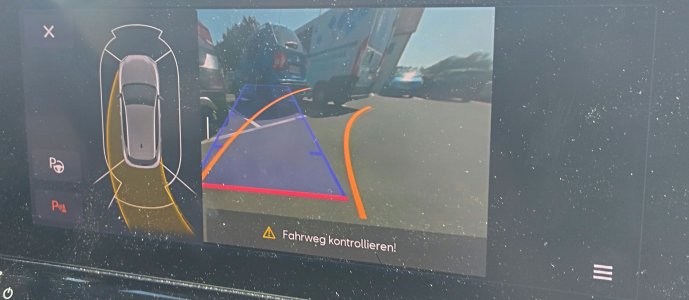

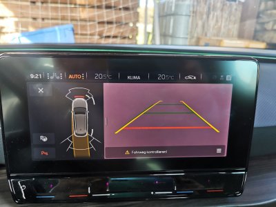

Sooo eine Sache. Die Anzeige ist nicht mehr wie hier zu sehen ist sondern überschneidet sich die Optische Anzeige links mit der Kamera bzw den Linien. Kann man die Kamera noch irgendwie zentrieren oder die linke optische Anzeige deaktivieren? (Bild hab ich gerade keins - sry)
  • Au Revoir Rückfahrkamera Beitrag #273
Hier noch die Bilder zur Veranschaulichung.
Alt (aus o.g. Thread) vs Neu

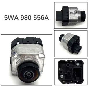

Es fehlt doch nur die Linse? Reicht es da nicht, wenn ich folgendes Teil kaufe - anstecke/austausche und fertig?Linse.jpg
