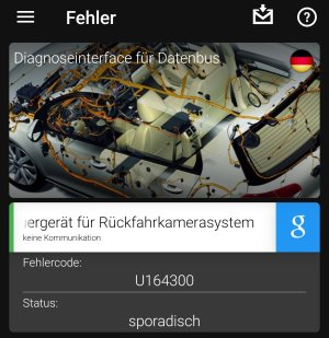

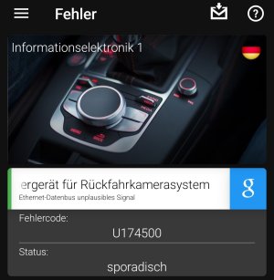

Viel Glück damit. Mein Leon war knapp 2 1/2 als die Kamera ausgefallen ist und die Selbstbeteiligung lag nach Kulanz bei 400€. Kein halbes Jahr später ist nun auch diese Kamera defekt. Termin Anfang November, keine Aussicht auf erneute Kulanz (keine Garantie auf Garantieteile) und ehrlich gesagt frage ich mich langsam ob wirklich die Kamera defekt ist oder das Steuergerät oder Gateway.
Mich frustriert, dass die Werkstatt so ahnungslos ist. Im Telefonat meinte man, dass das ja "so einiges" sein könnte und die Fehlersuche sei aufwändig und teuer. Da frage ich mich doch, wieso man beim ersten Mal so schnell die Kamera getauscht hat. Jetzt muss ich vielleicht wieder die Kamera tauschen, dieses Mal voll auf meine Kosten, und dann ist sie in 6 Monaten wieder defekt???
PS: Hab Mal noch zwei meiner Fehlereinträge angehängt. Vielleicht wird ja jemand schlau daraus.
