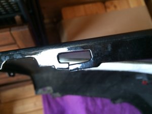

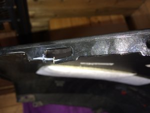

habe auch die Bosal Oris Kupplung montiert.
Ging soweit auch alles glatt mit dem Anbau.
Nun habe ich aber gesehen,wo ich den Stoßfänger wieder montieren wollte, das die Führungen des Stoßfängers teilweise an bzw durchgebrochen sind.(Siehe Bilder).
Hattet ihr das auch?
Ist dies unbedenklich?
Habe den Stoßfänger sehr vorsichtig demontiert und kann es mir nicht erklären wie dies passieren konnte.
Des Weiteren sind die Führungen der Rückleuchten gebrochen,sowie ist eine Nase abgebrochen die die Lampeneinheit in der Rückleuchte fest hält.
Kann mir es nicht erklären,da ich an der Fassung der Lampeneinheit nicht bei gegangen bin.
Ebenfalls das die Führungen der Rückleuchten gebrochen sind.
Habe die Schraube der Rückleuchten gelöst,und die Leuchten fielen schon fast von alleine raus.
Ist sehr ärgerlich... die Führungen der Leuchten konnte ich wieder kleben.
Hoffe das hält und funktioniert.
Mit dem Stoßfänger weiß ich nicht ob ich die so wieder montieren sollte.
Hoffe ihr könnt mir mit tipps und Ratschläge behilflich sein.
zum Ausschnitt habt ihr die Maße aus der Anleitung genommen oder selbst gemessen?
Viele Grüße

  • Anhängerkupplung Beitrag #530
Das mit der stosstange ist normal und unbedenklich aber grosser mist von seat . Das material ist einfach viel zu dunn das war früher besser.
  • Anhängerkupplung Beitrag #531
Das mit der Stoßstange ist normal richtig. ist bei allen VAG "Buden" so billig gelöst.
Bezüglich der restlichen Nasen denke ich aber das wäre mit etwas mehr Vorsicht vermeidbar gewesen. Bei mir is da nicht ein was gebrochen.

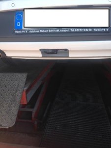

Also irgendwie wird ich aus den Posts nicht so wirklich schlau. Die Werkstatt hat mir die halbe Stoßstange weggesäbelt. Das kann doch nicht Standart sein oder?
Müsste das ganze nicht unten am Fahrzeug montiert werden? Anbei mal ein Foto (derzeit). LOCH1.jpg
  • Anhängerkupplung Beitrag #533
die originale Zubehör AHK hat leider so ein riesiges Loch wo man extra noch die Abdeckung für brauch. Darum haben bzw wollen wir ja auch alle die Bosal/Oris weil man da fast nix sieht ;-)
  • Anhängerkupplung Beitrag #534
Hallo, das ist doch unten montiert. Der Ausschnitt ist ja je nach Modell und verbauter AHK unterschiedlich. Vom Bild her scheint deines eine Thule/Brink zu sein. Ich kann nur sagen für den Leon ST ist nur die Bosal Oris so weit unten angesetzt, dass man 'nichts' sieht vom Ausschnitt

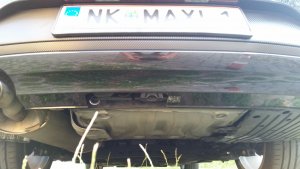

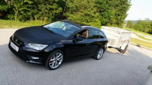

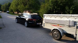

  • Anhängerkupplung Beitrag #536
Hab jetzt auch endlich eine AHK in meinen Leon eingebaut :)
Ich hab die Bosal Oris abnehmbar von unten gesteckt genommen und hab sie selbst mit einem Freund montiert. Wenn man nicht gerade 2 Linke hat ist da überhaupt kein Problem. Mir ist leider die Stoßstange einmal umgefallen und jetzt hat sie dort wo der Spalt zwischen Licht und Stoßstange ist eine kleine Abschürfung vl werd ich da mal beheben lassen aber man sieht es nicht so stark.
Wir haben den Ausschnitt so klein als möglich gehalten es ist beim anbringen vom Hacken ein wenig eng da man mit den Fingern bei der Stoßstange ansteht aber egal dafür sieht man kaum was vom Ausschnitt. Bin mit dieser Lösung sehr zufrieden und hab für alles 350 Euro bezahlt.
  • Anhängerkupplung Beitrag #537
schaut super aus :) genau so muss es sein. Stelle fest in schwarz sieht der FR auch schick aus :D
  • Anhängerkupplung Beitrag #538
Perner Max geil sieht er aus^^ mit was schneidet ihr die Stoßstange?
  • Anhängerkupplung Beitrag #539
Danke Danke euch zwei :)
JoKeR 555 ist ja "fast" original der Hobel ;-)
Also die geraden Schnitte wurden mit der Flex geschnitten mit einer dünnen Trennscheibe und die Rundungen wurden gefräst mit einem Metallfräser da ich keine so ruhige Hand hab hat das mein Kumpel gemacht der tut sich da als Schlosser wesentlich leichter mit solchen dingen :)
