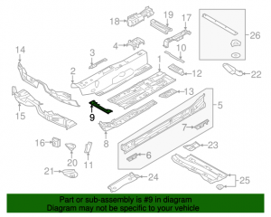

Muss hier mal noch eine Frage anhängen, da ich beim Blick unters Auto eine Fehlstelle entdeckt habe.
Hat jemand für das Blech, siehe Bild eine TN ?
Tante EDIT:
Hab inzwischen was gefunden, darf gerne bestätigt werden :rolleyes:
5Q0 804 421 B

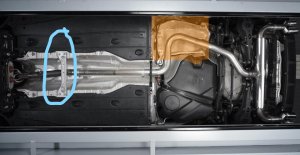

  • Aerodynamik Unterbodenverkleidung / ST CUPRA 280 Beitrag #340
Hallo Miteinander,
Habe heute mal nen detaillierten Blick unter meinen Leon geworfen ...
Nun musste ich den Grund für die nicht vorhandene Querstrebe erkennen ...
Da mein Leon Allrad hat sitzt die AGA so tief, dass die Blechstrebe im Weg ist und somit entfällt.
Daher ist dann auch der Verbau der mittleren Unterbodenverkleidung kaum machbar ...
Bin ich der Erste, der das Problem am ST mit Allrad feststellt ?
Hätte schon gern die Verkleidung über dem Abgasstrang gehabt, aber nu wirds enge ...
