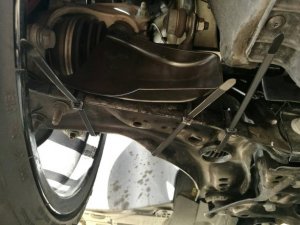

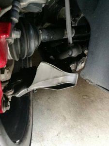

Dann noch ein Hinweis, da in diesem Thread auch die Luftführungselemente für die Bremse besprochen wurden. Es gibt seit ein paar Monaten eigene Leitelemente speziell für den MQB, die ohne jede Nachbearbeitung an die MQB-Querlenker passen und dem Vernehmen nach den vorderen Bremsscheiben noch effizienter Luft zufächeln als die bekannten 8P/8J-Dinger. Sie stammen vom Audi RS3 des Modelljahres 2018.
Luftführung links 8V0407811
Luftführung rechts 8V0407812
Wer will kann auch gleich die Bleche des RS3 ausprobieren:
Abdeckblech links 8V0615311B
Abdeckblech rechts 8V0615312B
Die Befestigung erfolgt nicht mehr per Verschraubung, sondern mittels beiliegenden Kabelbindern (aus extrazugfestem PA). Wie gesagt, beiliegend, d.h. man muss nichts extra bestellen. Googelt einfach die TNs, dann wisst ihr wie sie aussehen.
