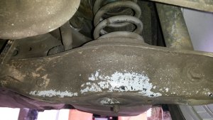

Werde mir wohl auch den Steinschlagschutz zulegen.
  • Aerodynamik Unterbodenverkleidung / ST CUPRA 280 Beitrag #302
Fängt schon einiges ab

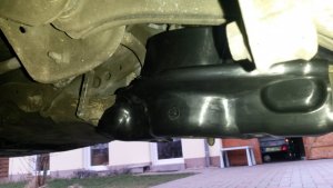

Sehe ich das richtig, pro Steinschlagschutz Abdeckung für die Hinterachse 35€???
Das ist ja Wucher, wenn man bedenkt was im Vergleich dazu der große Unterfahrschutz kostet.
  • Aerodynamik Unterbodenverkleidung / ST CUPRA 280 Beitrag #311
Ich habe heute um 7.00 Uhr bestellt und kann die Teile Nachmittag abholen sollten 28€ da Stück kosten --> Wucher :)

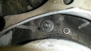

  • Aerodynamik Unterbodenverkleidung / ST CUPRA 280 Beitrag #318
kiter,
Also einfach von oben und unten verschraubt mit Muttern und Unterlegscheiben ?
Wie gut oder schlecht kommt man von oben in den Querträger rein ?
  • Aerodynamik Unterbodenverkleidung / ST CUPRA 280 Beitrag #319
Genau Schraube mit Mutter und U Scheibe.
Rad abschrauben dann kommt man gut ran.
Das erste Bild ist ein Foto von oben in den Querträger.
  • Aerodynamik Unterbodenverkleidung / ST CUPRA 280 Beitrag #320
Was passt in die Löcher, M8 oder gar M10 ?
Auf welches Mass hast du die Schrauben gekürzt ?Dann kauf ich gleich die passenden [emoji4]
