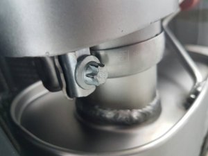

Meine catback ist jetzt verbaut. Habe aber noch eine Frage, die linke blende hängt etwas tiefer als die auf der rechten Seite. Wie kann ich die blenden am besten einstellen, sodass es optisch gleich aussieht auf beiden Seiten?

PurpleACE
Das kann schnell in die Hose gehen. Sind immerhin 28nm die von Remus vorgeschrieben werden.
knoedeluxe
ich habe einfach immer wieder meinen Finger zwischen Stoßfänger und Rohr gesteckt, das war dann mein Referenzmaß :)
  • Abgasanlage Cupra 280/290/300 ST FWD Beitrag #2.551
AW: Abgasanlage Cupra 280/290 ST
Habs bei mir auch die Finger Technik angewandt. Passt am besten für mich was die Optik angeht.
  • Abgasanlage Cupra 280/290/300 ST FWD Beitrag #2.552
OK das mit den Fingern ist klar soweit, aber reicht es diese schnelle dort zu lösen um alles einzustellen?
