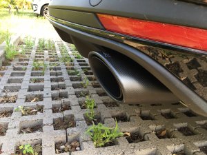

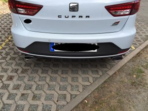

Grüßt euch,
am Samstag gab es bei HG 10% + T-Shirt :D . Da habe ich mir die Auspuffblenden HGERO14590-CA 145x90mm bestellt.
2016-07-26 11_28_37-HG-Motorsport Onlineshop _ Bull-X _ EGO-X _ HF-Series _ Silicone factory hos.jpg
Heute kamen sie bereits an und hab mich gleich an die Montage gemacht.
Ich habe die CAT-Back von Remus drunter und mir gefielen die ovalen Blenden nicht.

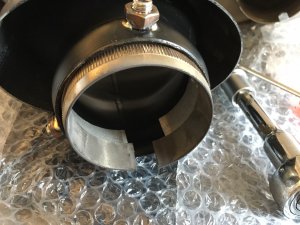

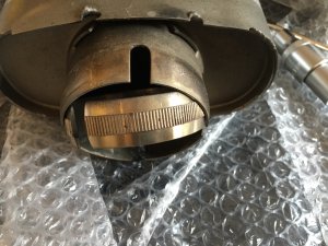

Zum Problem: Remus Anschluss 60mm und HG 65mm
Im Remus ist noch ein Ring am Anschlussrohr.
Diesen habe ich in die HG Blende übernommen. Da es dann recht eng zu geht, habe ich diesen Ring erst auf den ESD geschoben und dann die Blende von HG drüber.
Die 5mm konnten somit auf den Millimeter ausgeglichen werden. Das Ausrichten der Blenden funktioniert auch gut. Man zieht dann einfach die Madenschrauben fest.

Sind die HG Endrohre von der Baulänge kürzer als die originalen Remus? Würde meiner Meinung dann auch besser aussehen.
  • Abgasanlage Cupra 280/290/300 ST FWD Beitrag #2.166
AW: Abgasanlage Cupra 280/290 ST
Necrostar Die Länge ist Schwierig zu messen. Aber die HG sind mehr abgeschrägt und somit sieht es in meinen Augen besser aus. Man kann die Blenden auch sehr weit reinsetzen. Bei den Remus stand bei mir das schwarze Innenleben einwenig hoch und somit konnte ich die Blende nicht sehr weit reinschieben.

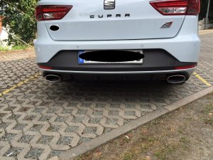

Bei mir musste ich die Endrohre etwas kürzen damit die Blenden weit genug rein zu schieben gingen, erst dann sah die Remus richtig gut aus.
Sind jetzt weiter unter der Schürze als bei den OEM Blenden.
Sollte Remus beim überarbeiten des ESD etwas berücksichtigen!!

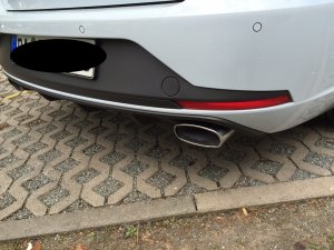

Hier nochmal zum Vergleich.
Vorher: IMG_0570.JPG
Nachher: IMG_1418 Kopie.jpg
  • Abgasanlage Cupra 280/290/300 ST FWD Beitrag #2.170
@ MAWI
Hier die Fotos der etwas eingekürzten Remus
Vorher hatte diese zu weit raus gestanden...
Ob dies dur eine andere Montage der Catback auch machbar gewesen wäre kann ich nicht sagen,
aber die 4cm da raus zu holen kann ich mir nicht vorstellen,
da man ja an die Aufhänger gebunden ist und diese jagewisse flexibilität einschränken...
Vorher: Anhang anzeigen 31567
Nachher: Anhang anzeigen 31568
Das sieht richtig gut aus! Gefällt mir wirklich gut.

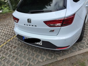

Ich habe das vor meinem Büro im Hemd gemacht. Hat bei der Hitze ein paar Schweißperlen gekostet und 20 Minuten. Eine Ratsche mit Vielzahn und ein Imbus, ist klar. Ausrichten und festziehen.
Ohne beschneiden oder basteln. ;-)
