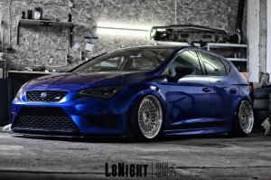

Fahrzeug: Leon 5F FR 2.0TDI
Felge: LXVT003
Felgengröße: VA: 10x18 et25 HA: 10,5x18 et31
Reifengröße: 225/35/18
Tieferlegung: Airforce RC1 (Luftfahrwerk)
Sturz: Hinten -3,2° (ca.)
Umbauarbeiten: VA: Breite Kotflügel (Mücke Carbon - 2,5cm)

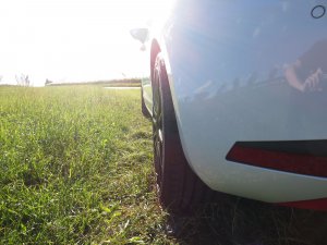

AW: [5F] Felgen/Reifen Kombination ---->>> DAS IST MÖGLICH

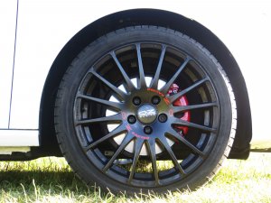

Fahrzeug: Leon 5F FR 1.4 TSI ACT
Felge: OZ Racing SUPERTURISMO GT Matt Black
Felgengröße: 8,0 x 18 ET 50
Reifen: Nokian zLine
Reifengröße: 225/40/18
Fahrwerk: Original
Spurverbreiterung: HA H&R-Distanzscheiben 10 mm
Umbauarbeiten: keine
TÜV Süd: ohne Probleme (ganz streng genommen wären bei der HA Flaps erforderlich gewesen; Prüfer meinte aber, dass er es auch so, sprich ohne abnimmt)

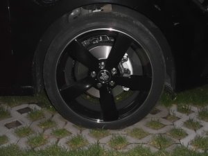

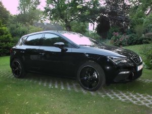

Seat Leon 5F FR, 2.0 TDI 150 PS
Felge: Ultrawheels UA5, schwarz glänzend mit poliertem Horn
Felgengröße: 8x18 ET 45
Reifen: Bridgestone Potenza
Reifengröße: 225/40R18
Das Auto ist nicht tiefergelegt, wird es auch nicht. Die Rad-Reifen-Kombination war plug and play, es musste nichts geändert werden. Der Mann von der Dekra sagt das ich die Felgen auch nicht eintragen lassen brauche, einfach das Gutachten mitführen, das reicht. Ich werde aber hinten noch Spurplatten verbauen, da die Hinterräder, im Gegensatz zu den Vorderrädern, recht weit im Radkasten stehen.

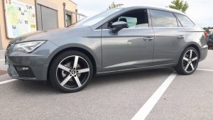

AW: [5F] Felgen/Reifen Kombination ---->>> DAS IST MÖGLICH (kein Diskussionsthread)
Fahrzeug: Leon 5F ST 1.4 TSI Xcellence
Felge: Etabeta Eros
Felgengröße: 7,5 x 18 ET 51
Reifen:

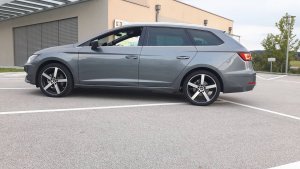

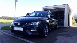

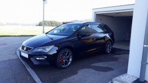

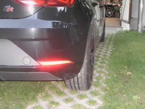

Fahrzeug: Leon 5F FR ST 1.4 TSI FL 2017
Felge: BBS SR
Felgengröße: 8,0 x 18 ET 45
Reifen: Dunlop Sport MAXX RT2
Fahrwerk: Original FR
Spurverbreiterung: keine
TÜV Landesregierung OÖ: gerade halt noch ok mit einem kleinen Auge zugedrückt. Radhausabdeckung an der VA nach vorne genau genommen ein paar Grad zu gering. Prüfer hatte dann auch noch auf die sinnlose Auflage KOV im Gutachten verwiesen. Am Ende war er aber sehr chillig drauf - "Schaut echt guad aus, steht eam guat und schleift eh nix, des passt scho!" ;)

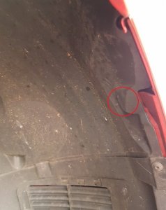

Fahrzeug: Leon 5F CUPRA 5D 290
Felge: R3 H1
Felgengröße: 8,5 x 19 ET 45
Reifen: Pirelli
Reifengröße: 225/35 19
Tieferlegung: ST XA Gewinde auf ~RMK 320
Spurplatten: Keine
Umbauarbeiten: Flaps demontiert, Schraube im Radkasten auf 12 Uhr herausgedreht, Lasche hochgebogen und die Öse von der Radhausschale dahinter gelegt.
Eingetragen beim TÜV Nord. Schleift jedoch, wenn man mit 2 oder mehr Leuten fährt in der Radhausschale(Siehe Bild 3)
Mit anderen Reifen, z.B. Hankook S1 Evo2, sollte es nicht mehr schleifen.

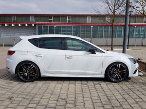

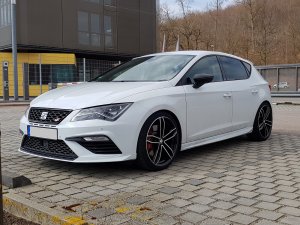

Fahrzeug: CUPRA 300 | 5-Türer | Schaltgetriebe
Felge: AXXION RAGE AX8 SP+
Felgengröße: 8,5x19 ET45
Reifengröße: 235/35 R19
Tieferlegung: Eibach Sportline
Spurplatten: VA keine / HA 5 mm pro Seite
Umbauarbeiten: Flaps entfernt an VA+HA, Schraube in den vorderen Radkästen entfernt
