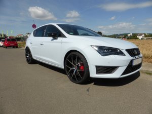

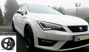

Fahrzeug: Seat Leon (5F) ST FR 1,8TSI
Reifen: VA & HA: 225/35 R19
Felgen: VA: 9Jx19 ET 45 / HA: 9Jx19 ET35
Hersteller: Etabeta, Modell: Jofiel
Tieferlegung: Eibach Sportline Federn VA: 35mm / HA: 25 mm
Eintragung: Ja! (Einzelabnahme aber völlig unproblematisch)
P.S.: Felgen günstig in schwarz gekauft, weiß pulvern lassen und die Inlays schwarz matt beklebt!

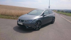

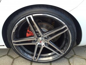

Fzg Typ: Seat Leon SC
Reifen: 225/40 R18
Felge: 8x18 ET 50
Felgentyp/Hersteller: OXXO Alloy Wheels - Decimus Black
Fahrwerk ist Serie
Dank ABE ist keine Eintragung notwendig!

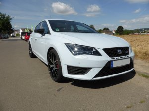

Fzg Typ: Seat Leon Cupra 280 5- Türer
Reifen: 235/35 R19
Felge: 8x19 ET 45
Felgentyp/Hersteller: Seitronic RP5 machined face glossy black
Änderungsabnahme: Ohne Anpassungen mit Teilegutachten

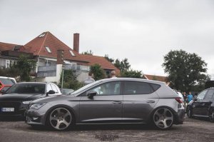

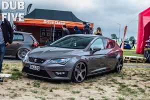

Felge 8,5x19 et45
Reifen 225/35
Rotiform Nue DDT
Fahrwerk H&R deep inkl. Sturzdomlager
DUB05 Polen.jpgseat leon Blanz Society.jpgSven Martens PORN PIC.jpgwald shoot.jpg

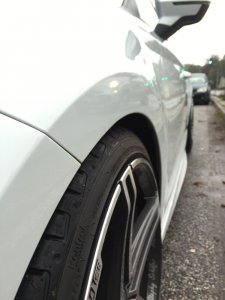

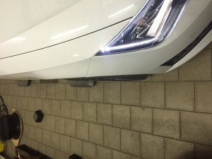

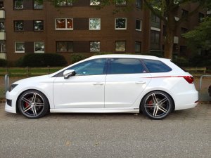

Fzg Typ: Seat Leon ST FR 1.8 DSG
Reifen Typ: Hankook Ventus S1 Evo2
Reifen VA/HA: 225/35/19
Felge VA/HA: 8,5x19 ET 45
Felgentyp/Hersteller: Motec Xtreme Gunmetal Polished
Tieferlegung: 40/40 ST-Suspensions (Maß Nabe/Radhausoberkante VA: 330mm HA: 330mm)
Bördelarbeiten: nein
Spurverbreiterung: VA: 5mm HA: 8mm pro Rad

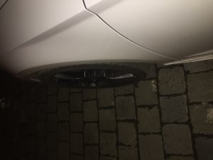

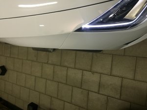

Da der ST bei bereits leichter Beladung einen "Hängearsch" bekommt, habe ich ihn hinten mit den oberen Federtellern vom Audi TT (Teilenummer 8J0512149) etwa 5mm angehoben.
(das Bild ist noch ohne die TT-Federteller)
10960380_922607584500891_4807024944301225855_o.jpg 11056433_922607477834235_6904213163057217874_o.jpg 20151021123224.jpg 20151021123225.jpg
