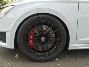

  • [5F] Felgen/Reifen Kombination ---->>> DAS IST MÖGLICH (kein Diskussionsthread) Beitrag #73
AW: [5F] Felgen/Reifen Kombination ---->>> DAS IST MÖGLICH
Da es die gewünschten Semi-Slick Reifen nicht in meiner bisherigen Größe gibt, mußte ich erneut zur Einzelabnahme :(
Hatte da leider einen jungen frisch gebackenen Dekra Prüfer erwischt.
Der hat mich auch noch zum Tachoabgleich geschickt da der neue Abrollumfang größer als 1% ist. Immerhin weiß ich jetzt auch wie genau mein Tacho ist (bei angezeigten 50 sind es echte 49,5 km/h).
Letztlich hat er mir aber die neue Größe eingetragen. Meine Motorsportbremse an der VA hat er nicht als solche erkannt :)
Fzg Typ: Seat Leon ST Cupra 280 DSG PP
Reifen Typ: Michelin Pilot Sport Cup 2
Reifen VA/HA: 245/40/18
Felge VA/HA: 8x18 ET 45
Felgentyp/Hersteller: O.Z. Ultraleggera black
Tieferlegung: 45-50/35-40 Eibach Sportline by Deimann
Bördelarbeiten: nein, ich werde noch die Schraube im vorderen Radkasten entfernen müssen da es dort noch leicht schleift.
Spurverbreiterung: VA: nein, die 10mm pro Rad hatte ich getestet, es passt aber weder vorne noch hinten.

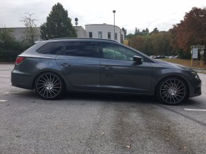

  • [5F] Felgen/Reifen Kombination ---->>> DAS IST MÖGLICH (kein Diskussionsthread) Beitrag #76
Fahrzeug: Seat Leon ST Cupra
Reifen: Conti Sport Contact 5 in 235/35R19 rundrum.
Felge: Keskin KT 17 in 8,5x19 ET45
Tieferlegung: ja, 20/20 ST Suspension
Bördelarbeiten: keine
Spurverbreiterung: keine
Eintragung kein Problem bei der GTÜ!!
Federn und auch Felgen war ein Teilegutachten dabei.

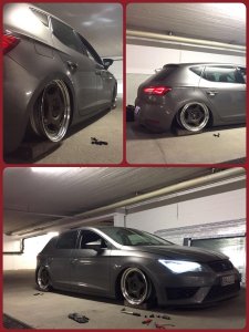

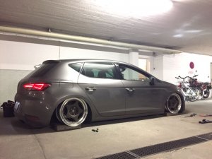

  • [5F] Felgen/Reifen Kombination ---->>> DAS IST MÖGLICH (kein Diskussionsthread) Beitrag #79
Fahrzeug: Leon 5F FR 1,8tsi DSG
Felge: Dezent MH 500
Felgengröße: 8,5x18" et48 ( HA wird noch umgebaut auf 9,5x18" - auf dem Bild noch mit 8,5j)
Reifen: Achilles mit 205/40 - HA nach Umbau 225/40
Fahrwerk: Airift 3p
Spurplatten: keine
Umbauarbeiten: Sturzplatten vorne, Sturz hinten
