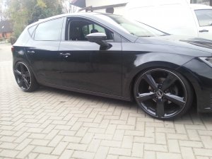

Nix sensationelles, nur schwarz: Platin P53 in 7x17 mit ABE

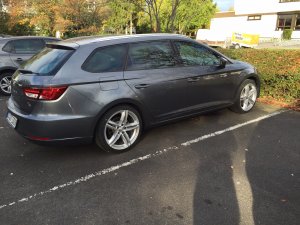

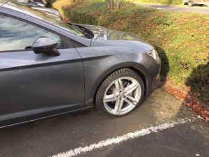

Fzg Typ: Leon FR ST 135kw
Reifen VA: 225/40/18
Reifen HA: 225/40/18
Felge VA: 8,5x18 ET 45
Felge HA: 8,5x18 ET 45
Hersteller: Wheelworld WH11 (Audi S5 Felge )

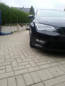

nochmal was zum vorletzten Post...
auch das ist Möglich! Federwegsbegrenzer hinten und Fertig :)
9x20 et42 vorn
9x20 et35 hinten
jeweils 225/30 ZR20
