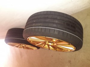

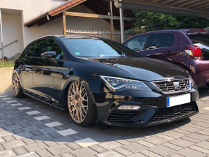

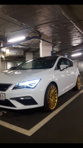

Fzg Typ: Seat Leon 5F FR 1,4 TSI ACT DSG
Reifen Typ: Dunlop Sportmaxx RT2
Reifen VA: 225/35/19
Reifen HA: 225/35/19
Felge VA: 8,5x19 ET45
Felge HA: 8,5x19 ET45
Felgentyp/Hersteller: Ultra Wheels UA9 Storm Gold
Tieferlegung: coming soon
Bördelarbeiten: nein
Spurverbreiterung: nein

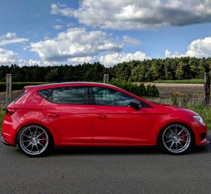

Fzg Typ: Seat Leon 5F Cupra 290 DSG
Reifen Typ: Hankook S1Evo2
Felge VA: 8x19 ET48
Felge HA: 8x19 ET48
Felgentyp/Hersteller: Motec Ultralight (8.4kg pro Felge)
Tieferlegung: ST XA Gewindefahrwerk: RMK 320mm VA sowie HA
Spurverbreiterung: 10mm Platte pro Seite an der HA
TÜV: Einzelabnahme, ohne Mängel.

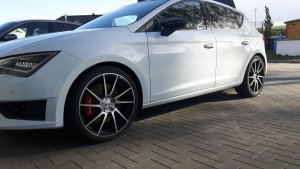

Fahrzeug: Seat Leon Cupra 280 DSG
Felgen: Dotz Kendo 8 x 19 ET48
Reifen:Bridgestone 235 35 19

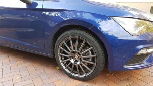

Fzg Typ: Seat Leon 5F Cupra 300 DSG
Reifen Typ: Continental WinterContact TS 850 P XL FR 92V
Reifen VA: 225/40/18
Reifen HA: 225/40/18
Felge VA: 8x18 ET48
Felge HA: 8x18 ET48
Felgentyp/Hersteller: Sparco Assetto Gara (Farbe: Graphit)
Tieferlegung: Eibach Sportline Federn E20-15-021-02-22
Spurverbreiterung: 10mm H&R Trak+ pro Seite an der HA
TÜV: Einzelabnahme (Begutachtung § 19 (2) / 21 StVZO)

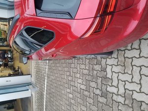

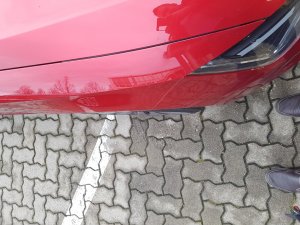

Ich habe folgendes direkt bei der DEKRA eintragen lassen:
Fahrzeug: Leon 5F ST Cupra 4Drive 300 (EZ: 01/2019, gebaut im November 2018) mit PP
Felge: 4E0 601 025 N von Audi, Serienrad auf Audi A8/S8 quattro D3 (4E) 2002-2010
Felgengröße: 8,5 X 19 ET 45
Reifen: Winterreifen 235/35 R19 91W Continental WinterContact™ TS 850 P XL FR
Reifengröße: 235/35/19
Das gesamte Fahrzeug ist sonst Serie! Für die Eintragung reichte eine Traglastbescheinigung von Audi, Eintragung per Einzelabnahme nach §21 StVZO
Umbauarbeiten: Flaps vorn und hinten mussten entfernt werden, Lasche auf 12 Uhr war unproblematisch. Selbst zu den Flaps waren noch 2 mm Platz, aber das war ihm zu wenig.

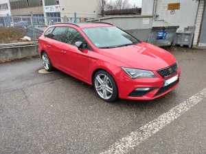

Fahrzeug: Leon 5F Cupra ST 4-Drive
Felge: Rial Bavaro
Felgengröße: 8,0 X 18 ET 48
Reifen: Pirelli Zotto Zero Winter
Reifengröße: 225/40/18
Fahrwerk: original DCC
Spurverbreiterung: keine
Umbauarbeiten: keine
