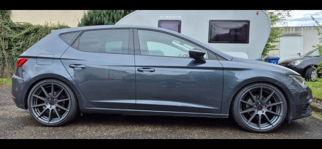

Fahrzeug: Seat Leon ST 1.5 TSI FR
Reifen Typ: Bridgestone
Reifen VA: 225/40 R18
Reifen HA: 225/40 R18
Felge VA: 8,0x18 ET48
Felge HA: 8,0x18 ET48
Felgentyp/Hersteller: Dotz Spa Black
Tieferlegung: Keine
Bördelarbeiten: keine
Spurverbreiterung: keine

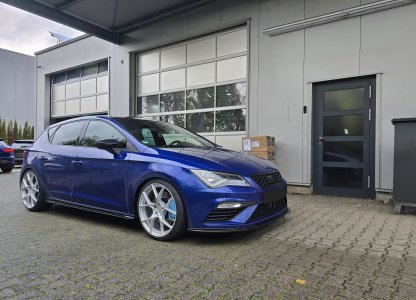

Hier mal meiner

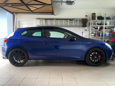

Fahrzeug: Seat Leon SC Cupra 300
Reifen Typ: Dunlop Sport Maxx RT2
Reifen VA: 235/35 R19
Reifen HA: 235/35 R19
Felge VA: 8x19 ET50
Felge HA: 8x19 ET50
Felgentyp/Hersteller: mbdesign MF1
Tieferlegung: nein
Bördelarbeiten: nein
Spurverbreiterung: nein
TÜV: eintragungsfrei ( ABE )

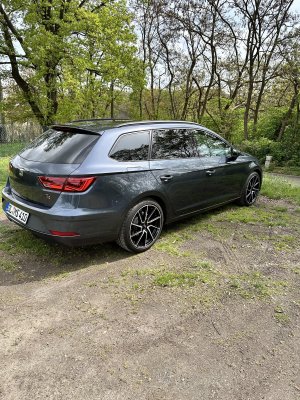

Guten Morgen ich Bin Neu hier und wollte wissen ob ich auf einem Seat Leon ST BJ 2018 felgen mit der grĂ¶ĂŸe 7,5j x 19 ET 50 fahren kann es sind Original vw felgen die ich gern drauf machen möchte aber die 7,5j breite der felge bin ich mir nicht sicher ob das ein Problem sein könnte
  • [5F] Felgen/Reifen Kombination ---->>> DAS IST MÖGLICH (kein Diskussionsthread) Beitrag #172
19 Zoll - 8.5 J, ET 45.0, 5/112
sollte beim Seat leon ST 5F bj 2018 passen oder ? ( ist 30mm tiefer mit federn )

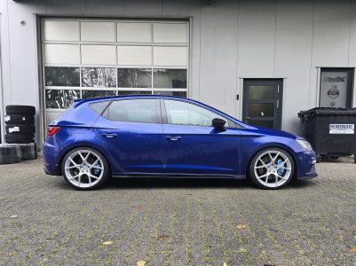

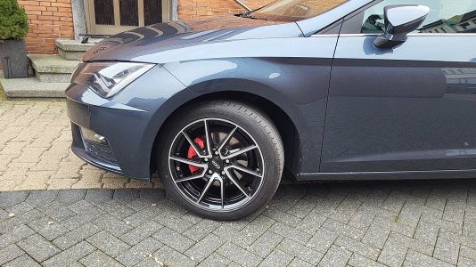

GefÀhrt: Seat Leon Cupra 300
Reifen Typ: Michelin Pilot Sport 4S
Reifen VA/HA: 225/35/19
Felge VA/HA: 8,5x19, ET 45
Felgentyp/Hersteller: Raffa Wheels RF 03
Tieferlegung: KW V2 mit DDC-Stillegung, rundherum eingestellt auf ca. 325mm Radmitte/KotflĂŒgel
"Bördelarbeiten": Vorab die obere Schraube an der VA entfernt und die Lasche ein StĂŒck nach oben gebogen
TÜV: Eingetragen per Einzelabnahme
Fahrer: Rundherum zufrieden

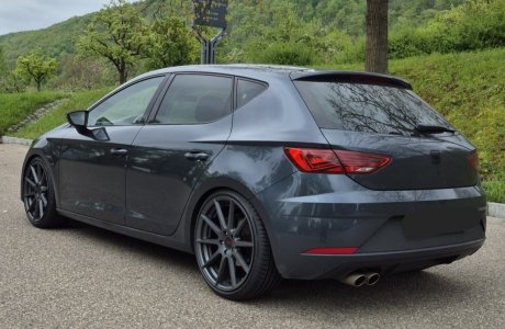

Fzg.: Leon 5f Fr 1.5 TSI
Reifen: Bridgestone Turanza 6
Reifen VA/HA: 225/35 19
Felgen: 8,5x19 ET48
Felgentyp: TEC Speedwheel GT7
Fahrwerk ST-X Gewindefahrwerk
Tieferlegung: Nabenmitte/KotflĂŒgel
VA 325mm/HA 330mm
Bördelarbeiten: Nein
Spurverbreiterung: Leider nein, weder TÜV SĂŒd, GTÜ oder KÜS wollte mir 5mm pro Rad an der Hinterachse abnehmen đŸ˜©....Screenshot_20250425_095106_Gallery.jpgScreenshot_20250426_161705_Gallery.jpg
