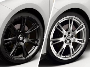

Übrigens die neuen Seat Felgen "Abrera" 19" haben eine ABE mit an Bord.. Sind nicht eintragungspflichtig....
Bestätigt gerade von Seat Deutschland
  • [5F] DISKUSSION: Felgen/Reifen Kombination Beitrag #172
Welche Breite haben die neuen SEAT Felgen dann? Konnte im Zubehör PDF keine Breite finden.
Vermutlich 7,5 Zoll !?

Weiß ich leider nicht... Stehen beim Händler...

@Dr. House:
1. Zu meinem Bild.....es sind, wie schon mehrmals geschrieben 8,5 x 19 ET45
2. musst Du mit 235er Reifen (egal ob 18 oder 19 Zoll) ein Gutachten erbringen, ob der Tacho neu geeicht werden muss, da der Abrollumfang der Räder zu gross wird und die Anzeigen nachgehen, was sie nicht dürfen.
Im Normalfall ist der Unterschied zu gross, da von der kleinsten mögliche Reifengrösse ausgegangen wird.
Das wären bei den kleineren Motoren 15 Zoll.
Was die grossen Motoren angeht wird, denke ich, ab 16 Zoll gemessen. Da kommts gerade noch hin.
3. Zeig mir bitte mal eine Felge, welche in 8 x 18 ET45 nicht eingetragen werden muss
4. ist eine 8 Zoll Felge 1,27 cm schmaler als eine 8,5 Zoll Felge. Deswegen ist eine Eintragung auf jeden Fall einfacher bei einer ET40 oder 45
Übrigens hatten die alten "Potenza" Felgen des Cupra R die Maße 8 x 19 ET53
Die neuen "Abera" werden identische Maße haben.
---------- Beitrag am 12.06.2013 um 20:54 Uhr ergänzt ---------- letzte Änderung am 12.06.2013 um 20:46 Uhr ----------
Unter der Vorraussetzung, das sie mit 225/35/19er Reifen gefahren werden. Breitere oder schmalere Reifen müssen dann abgenommen werden.
Das nur als Info

Richtig, die ABE gilt aber nur mit den Auflagen zusammen und da es beim Leon keine gibt sind sie eintragungsfrei.
