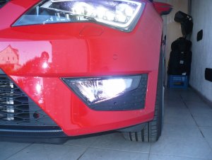

So schauts bei mir bei direkter Sicht von vorne aus.
Recht viel mehr geht da wirklich nicht mehr.
Da können 4mm weiter raus und einen steilere Reifenwand schon problematisch werden bzw auch komisch aussehen.

P.S. Hab in meinem Post noch ein anschauliches Foto nachgereicht

Aber stimmt, viel mehr als bei deinen Felgen geht da wirklich nicht in der Breite.
Hinten wäre noch interessant, da ist ja normalerweise mehr Platz. Hast du da auch
ein Bild.

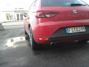

Und ja ich hab auch ein Foto von hinten.
Zwar nicht in dieser Nahaufnahme, aber man sieht trotzdem deutlich das noch mind. 10 mm Platz sind.
  • [5F] DISKUSSION: Felgen/Reifen Kombination Beitrag #158

Danke für das Bild hinten.
Da ist auch nicht mehr viel Platz, aber mehr als vorne. 10mm könnte passen.
