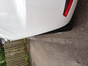

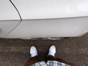

  • [5F] DISKUSSION: Felgen/Reifen Kombination Beitrag #206
So jetzt mal 2 Bilder von der Hinterachse
8x19 ET42
  • [5F] DISKUSSION: Felgen/Reifen Kombination Beitrag #207
AW: Meine Sommer Sneaker
Das ist 8x19et45? Da gehen ja locker noch 10mm DistanzScheiben.
