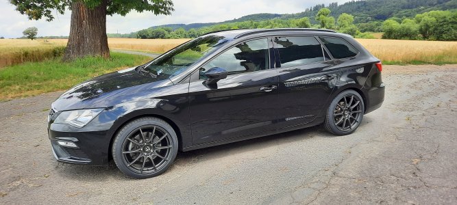

Neue Sommerschuhe für den Leon,
Tomason TN25, 8x18 ET45 mit Goodyear F1 AS 6 in 225 40 18.
Könnte tatsächlich 2cm vorne tiefer sein... 😀
  • [5F] DISKUSSION: Felgen/Reifen Kombination Beitrag #7.204
Dein Bremsscheibentopf hinten links sieht aber arg rostig aus !
Ansonsten sieht es doch okay aus.

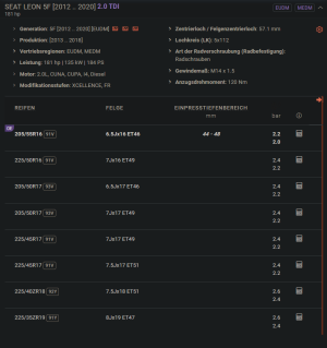

mal eine Frage. Ich habe leider kein CoC Papier, würde mir gerne aber neue 18 Zoll Felgen für meinen Seat Leon 5F (2.0TDI) Bj 2017 kaufen.
Ich weiß aber nicht welche Felgen ich einfach so, auch ohne ABE, fahren dürfte. Da ich online auch nicht 100% fündig geworden bin hoffe ich mal dass jemand von euch mehr Ahnung hat.
Ein Bild hab ich mal angehängt, habe aber nicht so das Gefühl dass das perfekt stimmt.
Und noch etwas, kann man problemlos alle Seat (oder auch ggf. Skoda, Audi, VW) Felgen fahren, die vom Felgentyp passen würden?
Und wie sieht dass bei Drittherstellern aus, mit dem passenden Felgentyp?

  • [5F] DISKUSSION: Felgen/Reifen Kombination Beitrag #7.217
Du darfst alle Felgen fahren, die Original von Seat sind (Teilenummer mit 5F0 beginnend) und deren Größen in deiner Zulassung/COC whatever stehen.
Felgen von Audi, VW, Skoda darfst du nicht einfach so fahren - auch wenn die Dimensionen passen.

@Anchin Das CoC bezieht sich ausschließlich auf Originalzubehörräder von Seat.
Für Räder von Drittherstellern gilt, was in der ABE und im Gutachten zur ABE steht. Da kann ich mich aber den Vorrednern nur anschließen, der Markt ist eigentlich übersäht mit eintragungsfreien Rädern.
Felgen von Audi, Skoda und Co. sind am kompliziertesten. Da es zu Originalfelgen keine Gutachten gibt, müsstest du sie mittels Sonderpapieren, ausgestellt vom Hersteller, per Einzelabnahme eintragen lassen.
