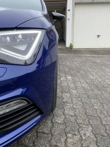

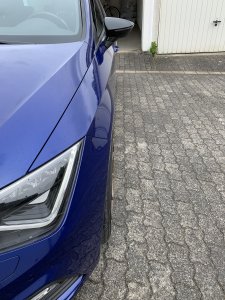

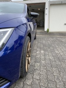

Ohne Tieferlegung und Spurplatten sieht das ganze so aus:
ich hoffe ich konnte dir damit helfen /deine Angst nehmen 😄

So wie es aussieht werde ich wohl eher noch meine 10er Platten von vorne nach hinten machen müssen😅
Aber ja, danke erst mal für die Bilder. Morgen werd ich sehen wie das ganze dann bei mir aussieht. Aber eigentlich sollte das passen.
