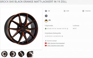

Schönen guten Abend zusammen.
Meine Frage stellt sich bezüglich Ganzjahresreifen für 19 Zoll Felgen
Ich habe einen Leon ST FR 5F von 2019 150 PS TFSI
Ich würde gerne 19 Zoll Felgen montieren und ich wollte wissen welche Reifenkombination hierbei maximal möglich ist ?
Ich weiss das man Reifen in der Größe 225 / 35 / 19 auf jeden Fall drauf machen kann.
Jetzt meine Frage. Ich möchte Ganzjahresreifen darauf machen und bei 225/35/19 gibt es keine einzige Premium Reifenmarke die diese Größe anbieten.
Kann ich auch 235/35/19 als Ganzjahresreifen nehmen ? Oder geht das nicht ? Hier gibt es genug Premium Reifen Anbieter.
Ich hab einen Leon in Eclipse Orange und würde halt gerne die Brock B40 Black Orange Felge mit 19 Zoll drauf machen und mit Ganzjahresreifen
Ich würde mich freuen wenn mir jemand eine Antwort geben könnte ?
