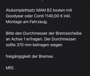

Moin Haiza, habe hier aus der Umgebung ein Angebot bekommen. Grundsätzlich macht es mir nichts aus, dass ich ca. 100 EUR mehr bezahle, als würde ich das alles einzeln kaufen, aber ich wurde nach dem Scheibendurchmesser gefragt. Dachte der beträgt nur 340mm? Wie oder wo genau kann ich das rauslesen für Bremse?
  • [5F] DISKUSSION: Felgen/Reifen Kombination Beitrag #7.002
@kets beim Cupra sind 340mm Serie drauf, ausser du hast das Performance Paket (Brembo Bremsanlage) oder einen Cupra R dann wären es 370mm.
  • [5F] DISKUSSION: Felgen/Reifen Kombination Beitrag #7.003
Danke schonmal, habe ich so weiter gegeben ;)

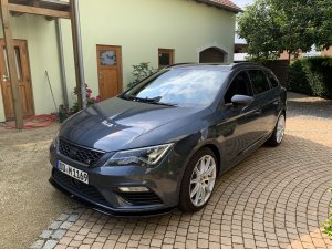

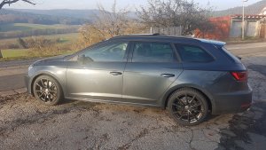

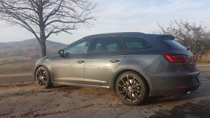

nach 15 1/2 Jahren habe ich mich nun doch relativ spontan von meinem Seat Leon 1M Cupra R getrennt und mir einen neuen Seat Leon Cupra Sportstourer 4 Drive "mit Silver Edition Paket" gekauft. Der Cupra war genauso wie ich ihn eh bestellt hätte bei meinem Händler vor Ort als TZ gestanden. Der Preis war ok- also gekauft. Und schon war das Thema Felgen und Winterreifen aktuell. Ich habe mich, nachdem die bestellten Borbet FF1 in 8x18 ET 45 nicht mehr lieferbar waren für die Wheelworld WH28 8x18 ET 45 Dark Gunmetal entschieden. Winterreifen wurde der Hankook W330 Evo3 225/40/R18.
Ein komplett montiertes Winterrad wiegt 19,6 Kg. Der Reifen soll ca. 10kg wiegen. Felge also ca. 9,6 Kg. Was ich für den Preis der Felge sehr gut finde
Die Serien Felgen "CUPRA R Machined Silver” 8x18 ET 50 Felgen mit 235-35-R19 Sport Contact AO Reifen wiegen ca. 21,8kg
Die Felgen werden mit den Serienradschrauben befestigt. Man muss also nicht extra an die 5 Sommerradschrauben für das Notrad denken ;-)
Die Felgen sind für den Preis wirklich sehr gut verarbeitet. Konnte keine optischen Mängel feststellen.
Bei der Felgensuche war der Beitrag hier wirklich sehr hilfreich!
Hier noch ein paar Bilder.

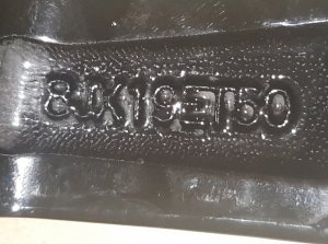

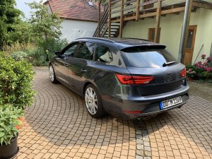

  • [5F] DISKUSSION: Felgen/Reifen Kombination Beitrag #7.014
Er meint wahrscheinlich 8x19“ ?
Dachte, dass der Cupra R Felgen mit ET 45 hat ?
  • [5F] DISKUSSION: Felgen/Reifen Kombination Beitrag #7.015
Es ist ja kein R St, sonst hätte er eine Brembo Bremse, Carbonlippe, Carbonheckspoiler und einen Carbonheckdiffusor+ Doppelendrohre!!!
Und wie ihr schon sagt, es muss ja eine 19 Zoll Felge sein, sonst würde der 235-35-R19 Sport Contact AO Reifen nicht passen! Ich glaube durch die 18 Zoll Winterfelge mit einem Hankook W330 Evo3 225/40/R18 auf der Wheelworld WH28 8x18 ET 45 Dark, ist @C-u-p-r-a etwas durcheinander geraten.
  • [5F] DISKUSSION: Felgen/Reifen Kombination Beitrag #7.016
ja klar, die org. Felgen sind 8x19 ET50 nicht 8x18 -Sorry Schreibfehler! Ich kann den Fehler leider nicht mehr ändern.
Die Felgen gab es wohl für den richtigen Cupra R in einer weiteren ET (in Kupfer) ... das habe ich hier auch schon irgendwo gelesen?!
Meiner ist aber ein Cupra 4Drive mit dem Silber Edition Paket und der Standard Bremse. Ich habe leider kein Prospekt von dem Auto. Ich weiß nur, dass es den 290er zuerst als Silver und Carbon Edition Sondermodell mit der Standard Bremse, den Felgen und den Seitenschwellern gab. Für die letzten Cupra 4 Drive gab es dann wohl, neben dem "Cupra Pro Paket" auch ein "Cupra Edition Silver" (RQ5) und "Edition Copper" Paket mit den "Cupra R Machined" Felgen in ET 50 und den Seitenschwellern die es sonst nur mit der Brembo Bremse (andere ET?) gab. Ob diese ET50 Felgen auch über die Brembo passen würden? Der Abstand zum Bremssattel ist schon größer als bei den "Normalen" Cupra Felgen. Ich glaube in dem Beitrag stand, dass beim Cupra R die ET wegen der Optik "kleiner" gewählt wurde- die Felgen stehen weiter raus. Ich habe diese Felgen auch schon auf diversen 4Drive Cupras OHNE die Seitenschweller gesehen. Ich glaube die gabs für über 800.- als Aufpreis. Das "Edition Silver Paket" soll laut meinem Händler ca. 1300.- Aufpreis gekostet haben... Wie schon geschrieben habe ich leider kein passendes Prospekt gefunden. Das wo man aktuell noch Downloaden kann stimmt nicht mit meiner Konfiguration überein. Mein Cupra wurde Ende Juli bis Anfang August 2020 gebaut.
