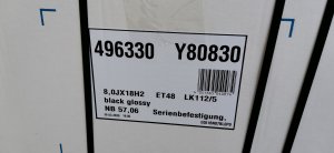

Ich fahr' auch die Y, Du hast aber mit den Felgen auch Radschrauben und Zentrierringe vom Verkäufer erhalten, ja ? In der ABE ist beschrieben, dass es andere Radschrauben sind.
Bzw. bei mir heißt es "Gutachten zur ABE ..." vom TÜV Pfalz.
Ich habe die Kartons noch nicht aufgemacht und nachgeschaut. Auf dem Aufkleber außen steht aber groß "Serienbefestigung" drauf. Da wird also nichts weiter drin sein. Auf dem Karton steht als Artikelnummer Y80830 drauf . In der ABE steht Y80837. Habe mal die ABE und das Foto angehängt.
Wenn ich die andere Nummer google, also die 496330, dann findet das Netz immer die Felge mit NL 57,1. Es ist mysteriös!
Habe beim Händler angefragt aber aufgrund der vielen Bestellungen ... bla bla bla. Warten wir es ab. Habe auch mal Borbet bei Facebook angeschrieben, neue Medien und so :D

Deine ABE ist wohl neuer, Du hast die 6. Ausfertigung, bei mir isses die 5. Bei mir steht auch Y 80837 in der ABE, Kartons habe ich leider nicht mehr.
Definitiv waren extra Radschrauben und Zentrierringe dabei, die ich natürlich auch verwende. Welche Motorisierung fährst Du, evtl. liegt ja da der Unterschied, ich fahre die 140 kw/190PS-Maschine.

Ich habe nen cupra 300 ST ohne PP. Ich möchte eigentlich die Verpackung nicht unbedingt aufreißen, so kriege ich das nicht wieder zusammen falls ich es zurücksenden muss. Dazu fehlt mir leider sone Maschine um diese Plastebaänder zu kleben. Davon sind nämlich ca. 20 um die Verpackung drum herum.
Ich denke ja schon das es die richtigen sind, es gibt für 57,06 und die Nummern keine ABEs.

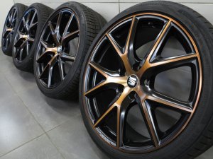

Ich habe es leider geschafft meine schönen Kupferfarbenen Leon ST R Felgen zu Verschandeln, in dem ich am Kantstein längsgeschlittert bin. Schaden ca. 1/4 des Kupferrandes beschädigt.
Mit der akzeptierten Dummheit bin ich dann zu einem FelgenDoc, aber der wollte sich nicht an die Felgen wagen -.-'
Daher bin ich auf der Suche nach einem passenden Lackstift.
  • Kann mir einer einen Stift / Farbcode nennen?
  • Gibt es doch einen FelgenDoc der sich da ran traut? (Raum HH)
Felgen Beispiel im Anhang (Beispielbild!):
Vielen Dank für eure Hilfe und super Start ins WE!
Grüße,
DanO
PS: Ich habe intensiv die Suche genutzt um eine ähnliche Frage zu finden, aber leider kein passendes Ergebnis gefunden. Daher Steinigt mich, wenn es doch bereits gefragt wurde! ♥

@DanOHH ich kann mir vorstellen warum er sich nicht herantraut, die Felge wurde Glanzgedreht und danach mit einem eingefärbten Klarlack versehen.
Bedeutet die Felge müsste komplett neu Glanzgedreht werden und danach mit genau dem richtigen Farbton wieder versiegelt werden!
Extrem hoher aufwand für eine Felge, die genaue Abklebearbeit der einzelnen Felgenspeichen ist auch nicht zu verachten, dass macht man nicht in 5 Minuten.
Am besten du gehst zu einem Lackierer und lässt dir den ungefähren Farbton anmischen.

@Tancho danke dir. Hab nicht an einen Lacker gedacht, obwohl es so naheliegend ist.
Werd ich zeitnah hinfahren und anmischen lassen. #reserve is immer gut :)

Moin Danny, der Farbcode sollte LHPN sein. Es ist aufjedenfall ein andere Farbcode als wie die Cupra Embleme. Hättest du auch in der WA Gruppe fragen können. 😉
