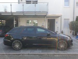

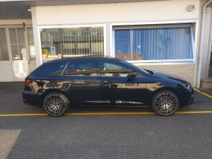

So bei mir ist es jetzt so wie gewollt und alles eingetragen.
Federn von Eibach VA - 35 HA - 30
Felgen Oxigin Oxspoke 8,5x19 ET 45
Bereifung 225 35
Fotos vorher und nachher

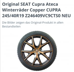

passen auf einen Leon ST FR die Original Seat Ateca Cupra felgen?
Der Satz ist derzeit bereift mit 245/40/19 Winter. Ich hab natürlich for die im Sommer zu fahren, dann eher mit 235er wie auf dem Cupra St. Jemand Erfahrung 245er 19 zoll?
Grüße Tobi

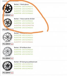

Grüße! Sagt mal ich stehe etwas auf dem Schlauch. Heute kamen meine Borbet Y Felgen an. Bestellt hatte ich sie in 8x18 5x112 ET 48 mit Nabenloch 57,1. Was heute ankam hatte die gleichen Dimension, allerdings stand groß Nabenloch 57,06 drauf.
Nun bin ich auf die Suche gegangen und konnte zu der Felge mit 57,06 keine ABEs finden. Die Größe scheint es nur von Borbet und MSW zu geben. Und in der ABE die ich bekommen habe steht auch 57,1 drin.
Nun bin ich ratlos, passen sie oder nicht? Ist ja nur ein my aber trotzdem ist es komisch. Was meint ihr?
Danke!
  • [5F] DISKUSSION: Felgen/Reifen Kombination Beitrag #6.977

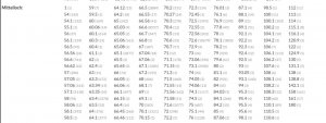

Bei den deutschen Angaben zum Nabendurchmesser wird das metrische System verwendet, während die Felgen nach imperialem System (in Zoll) konzipiert werden. Allein dadurch ergeben sich gewisse Toleranzen. Bei nur 0.04 mm würde ich mir keinen Kopf machen, es handelt sich um die Variante für 57.1, da es kleinere wohl nicht gibt.
  • [5F] DISKUSSION: Felgen/Reifen Kombination Beitrag #6.978
Ich denke es auch mal. Bei reifensuche.de gibt's ja eine Auflistung aller Nabenloch-Größen und da kommt das mit den 0,04 mm unterschied öfter vor. Es hat mich bloß gewundert. Nicht das die Felge nachher für Fiat, Hyundai, Honda oder sonst was ist und dann kegel anstatt kugelförmige Radbolzen hat (Achtung, nur als Beispiel). Aber das scheint ja hier nicht so zu sein.
Es wundert mich aber doch warum Borbet das zwei mal anbietet, bzw. es bei vielen Händlern extra aufgelistet wird.

Ich fahr' auch die Y, Du hast aber mit den Felgen auch Radschrauben und Zentrierringe vom Verkäufer erhalten, ja ? In der ABE ist beschrieben, dass es andere Radschrauben sind.
Bzw. bei mir heißt es "Gutachten zur ABE ..." vom TÜV Pfalz.
