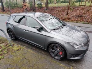

Hallo Zusammen,
ich werde aus den 328 Seiten leider nicht schlau und hoffe das mir jemand individuell helfen kann.
Ich würde bei meinem pirineos grauen Cupra 280 rote Akzente setzen. Die Bremssattel und die Innenraumbeleuchtung sind schonmal ein Anfang.
Nun bin ich mir unsicher ob mein Felgenwunsch erlaubt ist so wie ich ihn möchte.
Ich möchte OZ Superturismo Evoluzione in 19 Zoll und ET44 aufziehen:
Und dazu Goodyear Eagle F1 Asymmetric 5 225/35 R19 88Y XL:
Aus dem Gutachten werde ich auch nicht schlauer...
Wäre der Reifen dann zu breit? Kann mich jemand aufschlauen, ob die Kombo passt?
  • [5F] DISKUSSION: Felgen/Reifen Kombination Beitrag #6.549
passt ;)

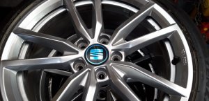

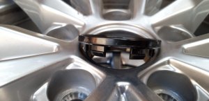

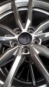

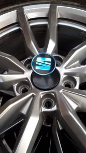

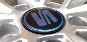

Für diejenigen, die es noch interessiert.
Habe das Problem(für mich) mit den Nabenkappen für VW-Felgen gelöst bekommen.
Nakenbappen + Aufkleber
Da ist noch eine blaue Folie über dem Seat-Logo.
