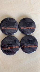

Wo bekomm ich denn SEAT Nabendeckel für den Leon ST (Nabendurchmesser 57,1) kann wer was verlinken was gut passt? Kauft man da die 56mm Nabendeckel? Passen die hier überall, weil da nur steht "passt nur auf original SEAT Felgen"

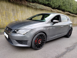

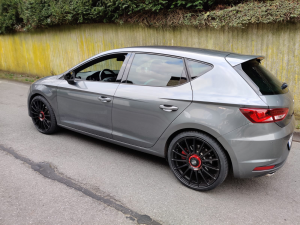

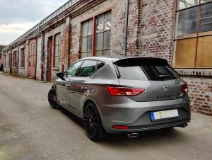

Danke nochmal für die Rückmeldung. Die hatte mich dazu bewegt den Trigger zu drücken.
Hab gestern montieren lassen und war heute beim GTÜ Prüfer. Ging ohne Beanstandung sauber durch. Und sieht mMn äußerst gut aus. Im Reallife nochmal viel besser als auf den Bildern. Bin insgesamt hoch zufrieden.
Kosten waren 1780€ Felgen (OZ Superturismo Evoluzione 8,5x19 ET44) , 504€ Reifen (Goodyear Eagle F1 Asymmetric 5), 50€ Aufziehen und Austauschen und 53€ GTÜ Gebühr = ca. 2400€
