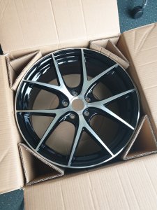

Felgen sind da 😎
Am 06.04.2020 gehts zum Folierer extra nach Dortmund ...ich bin gespannt ..

Felgen sind da 😎
Ich bin gespannt was bis dahin ist ..Termin steht aufjedenfall..ich hoffe das klappt alles noch
FĂŒr jeden den es interessiert - Felge wiegt 10,5 kg (habs nachgewogen)

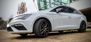

Mein FR hat jetzt seine Sommerschuhe: Rial-Torino in 8x18 ET45, mit Dunlop Sport-Maxx 225/45R1820200320_140455~3.jpg20200320_140442~3.jpg
  • [5F] DISKUSSION: Felgen/Reifen Kombination Beitrag #6.610
45er Querschnitt wĂ€re aber nicht der richtige. In der Regel gehört bei dieser GrĂ¶ĂŸe ein 40er Querschnitt verbaut.
  • [5F] DISKUSSION: Felgen/Reifen Kombination Beitrag #6.611
Hast Recht. Es sind 40er!

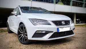

Hey Leute mal ne Frage.
Ich fahre Einen ST/FR Serie, weiß jemand welche FelgengrĂ¶ĂŸe ich mit ET 35 Maximal montieren kann ohne was an den RadlĂ€ufen machen zu mĂŒssen? habe 9x19 ET35 im Auge und möchte die mit 225/35 er fahren..
THX
  • [5F] DISKUSSION: Felgen/Reifen Kombination Beitrag #6.613
9x19 ET35 wird so nicht gehen, wenn der Rest Original bleiben soll. 8x19 ET35 wĂŒrde grade so gehen ohne etwas zu bearbeiten.
  • [5F] DISKUSSION: Felgen/Reifen Kombination Beitrag #6.614
Hatte ich schon befĂŒrchtet ^^
also eher 8.5x19 ET45 oder 43..
  • [5F] DISKUSSION: Felgen/Reifen Kombination Beitrag #6.615
Also 8.5x19 ET45 geht ohne Probleme.

@Elean geht 8,5 ET35 auch? Was fÀhrst du auf deinem Profilbild?
  • [5F] DISKUSSION: Felgen/Reifen Kombination Beitrag #6.619
@S.Robert 8,5x19 ET45 hab ich auf meinem Montiert. An der Hinterachse wĂŒrde sich ET35 mit 8,5j grade so ausgehen aber an der Vorderachse eben nicht.
  • [5F] DISKUSSION: Felgen/Reifen Kombination Beitrag #6.620
Super danke, sieht gut aus bei deinem, gefÀllt mir sehr gut..
Danke fĂŒr deine Hilfe..
