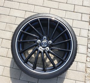

Diskutiere [5F] DISKUSSION: Felgen/Reifen Kombination im 5F - Fahrwerk & Räder Forum im Bereich 5F - Tuning; So, meine Sommerräder sind jetzt auch gekommen. Kommen morgen drauf, und dann kann ich auch mal ein Foto vom neuen Wagen einfügen.
  • [5F] DISKUSSION: Felgen/Reifen Kombination Beitrag #6.621

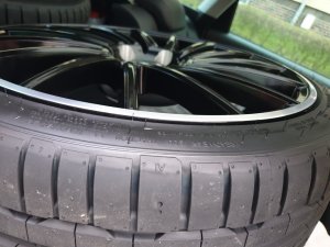

Ihr beiden da über mir - ich hab ja heut erst 8,5x19 mit 225er erhalten. Gummi schließt im Grunde mit dem polierten Horn bündig ab. Sieht nicht besonders heftig aus 😀

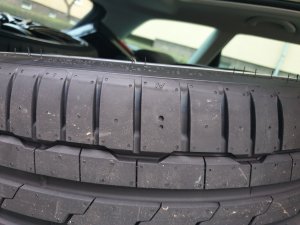

Es ist erlaub, hängt aber wie @ChrisEngel schon geschrieben hat stark vom Reifen ab. Und ja es steht so auch im Gutachten, ich persönlich find's aber auch hässlich.

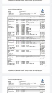

In meiner steht's drin und das ist ABE ohne Eintragung/Abnahme.
  • [5F] DISKUSSION: Felgen/Reifen Kombination Beitrag #6.635
Das ändert an der Tatsache aber nichts, das Felgenhorn ist extrem gefährdet und es sieht, wie hier auch schon geschrieben, nach Billig-Tuning aller 70-iger und 80-iger Jahre aus.
