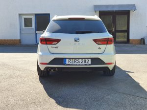

hier ein kleiner Erfahrungsbericht von mir. Ich stand vor der Entscheidung mir neue Sommerfelgen zu kaufen. Hierbei fiel die Wahl schnell auf die MAM B2, da sie mir persönlich vom Design sehr gefallen. Ich schwankte jedoch vor dem Kauf, da ich Bedenken hatte, dass die Felgen zu schwer sind. Zuvor hatte ich die originalen Cupra Felgen des 280er von 2014 montiert. Ich habe hier im Forum gelesen, dass diese Felgen um die 14kg wiegen. Ich wusste also, schwerer werden neue wohl kaum werden. Leichter hätte mir aber gut gefallen, da ich den enormen Einfluss von Gewichten der Felgen in der Vergangenheit des öfteren bemerkt habe. Im Internet schwankten die Zahlen, was die MAM B2 wiegen sollen.
Letztendlich stand meine Wahl zwischen Motec Ultralight und den MAM B2. Da es gerade einen eBay Gutschein gab, konnte ich die MAM B2 für 466€ in 8,5x19 ergattern. Die Motec hätten mehr als das doppelte gekostet. Zu Hause also die MAM B2 auf die Wage gestellt und ich wurde positiv überrascht. "Lediglich" 10,9 kg. Für eine Felge in der Dimension und für den Preis finde ich das echt Spitze.
Achja, Bilder gibt's hier:
Vielleicht findet der ein oder andere diesen Beitrag, wenn er nach MAM B2 im Forum sucht, so wie ich es vor dem Kauf tat.

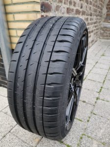

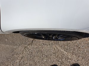

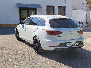

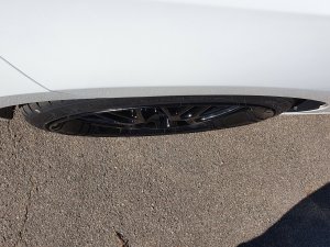

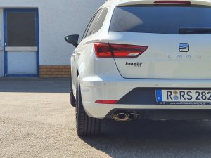

Moin,
vielleicht hilft es dem ein oder anderen, da ich bei der Suche fast verrückt geworden bin, denn nirgends findet man gescheite Fotos von dem Michelin Pilot Sport 4s in 225/35 auf einer 8,5x19 Felge.
Dieser Reifen baut im Gegensatz zur Konkurrenz ziemlich breit auf und daher nicht bei jeder Art der Tieferlegung geeignet.
Ein einziges Foto habe ich hier mal im Forum gefunden und damit es dem ein oder anderen auch nicht so ergeht wie mir, hier zwei Bilder von dem Reifen.
Bilder vom vollständigen Fahrzeug mit allen notwendigen Infos findet man hier:
  • [5F] DISKUSSION: Felgen/Reifen Kombination Beitrag #6.675
WOW, der ist schon mächtig.. Aber wenigstens ist die Felge schön geschützt..
  • [5F] DISKUSSION: Felgen/Reifen Kombination Beitrag #6.676
Der Michelin trägt schon sehr, sehr breit auf.
Das sieht dicker aus als der 235er Conti auf meinen Serien 8x19er Felgen
  • [5F] DISKUSSION: Felgen/Reifen Kombination Beitrag #6.677

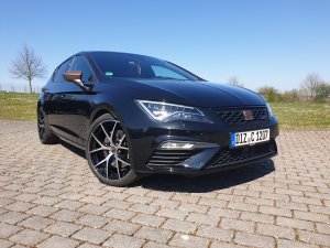

Jetzt noch ein paar schicke Bilder 🤩
Tec Speedwheels 8x19 - ET45 auf den Standard 235er Contis

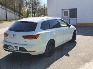

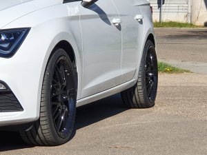

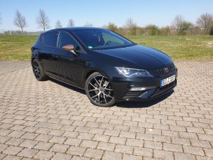

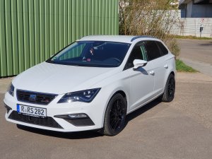

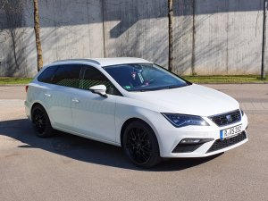

So, Heut sind endlich meiner Felgen und die Spurplatten gekommen 😊😀
Hier wie versprochen die Bilder, Eintragung war kein Problem. Musste keinerlei Schrauben entfernen und auch nichts an der Karosse machen..
Verbaut sind jetzt
Felgen: Oxigin 14 mit der Größe 8,5x19 ET50
Reifen: Hankook Ventus S1 EVO3 mit 225/35
Auf der Hinterachse hab ich noch 12mm H&R Spurplatten
Ich find´s MEGA ^^

  • [5F] DISKUSSION: Felgen/Reifen Kombination Beitrag #6.679
Aber Achtung, wie dick er aufträgt ist oft nur Ausdruck eines ausgeprägteren Felgenschutzes. Die eigentliche Lauffläche mit Kontakt zur Straße wird sich nicht (groß) unterscheiden.
Der Conti 235 wird eine breitere Lauffläche haben als der 225 Michelin. Ich hatte mal beide Reifen direkt nebeneinander, da sah man gut, dass der Michelin 225 zwar insgesamt etwas breiter war als der Conti 235, allerdings nur durch diejenigen Stellen, die eh keinen Kontakt zur Straße haben.
