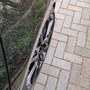

So sieht übrigens ein Continental Sportcontact 5P
235/35/19 auf meiner 8,5x19 Felge aus
Da ist ein ganzes Stück Felgenschutz dafür, dass er schmal bauen soll.

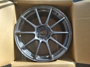

Habe mir heute meinen neuen Sommersatz abgeholt:
Sparcos Asetto Gara 8x18 ET48 in Graphit Glanz. Bezogen werden sie mit Neuen N'Fera SU4 in 225/40. Ich bin gespannt wie sie sich fahren. Bisher hatte ich 3 Sätze Hankook Ventus S1 (nicht alle auf dem aktuellen Fahrzeug), allerdings finde ich die Reifen bezüglich der Verbrauchssteigerung (Klassifizierung "E" oder max. "C") mittlerweile recht schlecht.
Das Ganze landet dann mit 45/40 Eibach Sport Line auf meinem Pirineosgrauen ST vFL. Werde das Gesamtergebnis dann nochmal Posten und schauen wie es mit der Freigängigkeit aussieht. Grundsätzlich denke ich aber, auch aufgrund der Erfahrungsberichte hier, nicht, dass es problematisch werden dürfte.
Die sind super👍
Hätte ich nicht ein graues Auto, wären es bei mir auch die geworden.

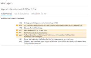

Ist hier schonmal jemand MAM RS3 oder Damina DM05 Felgen gefahren?
Ich komme mit den Auflagen nicht zurecht und bin mir unsicher ob ich mir die Felgen mit einem ruhigen Gewissen bestellen kann.
Ich habe 225/40/R18 Apollo Aspire XP Sommerreifen und möchte dafür 8x18 LK5/112 Felgen bestellen.
Folgend habe ich mal einen Screenshot von den MAM RS3 Auflagen gepostet. Ich fahre einen Leon SC FR ohne Facelift 1.8 179PS Bj. 04/2016.
Zusätzlich steht unter Car: Die Rad/Reifen-Kombination ist zulässig für Fahrzeugausführungen der Aufbauart Kombilimousine (Avant, Break, Caravan, Kombi, Station-Wagon, Tourer, Turnier, Touring...)
Zusätzlich steht unter Flh: Die Rad/Reifen-Kombination ist zulässig für Fahrzeugausführungen der Aufbauart Fließheck (3 und 5 türig)
EDIT: Die Damina DM05 haben übrigens die gleichen Auflagen wie ich gerade festgestellt habe.

@Thias2408 und deine Frage nun?
  • [5F] DISKUSSION: Felgen/Reifen Kombination Beitrag #6.716
Ich brauche Hilfe bei den Auflagen? Kann ich die Felgen ohne Bedenken bestellen oder nicht? Zu einem weiss ich nicht ob ich eine Mehrlenker-Achse habe und zum anderen verwirrt mich die Auflage mit dem Fließheck und der Aufbauart "Kombilimousine". Sieht für mich so aus als ob mein Leon nicht für die Felgen geignet ist, aber sicher bin ich mir nicht und ich würde auch gerne wissen warum er dafür dann nicht geeignet wäre.
  • [5F] DISKUSSION: Felgen/Reifen Kombination Beitrag #6.717
Du fährst einen SC, also einen Dreitürer. Ist also zugelassen. Wäre aber auch wurscht, da ja in den Anmerkungen steht, sowohl für Kombi, als auch Fließheck zugelassen, was alle Fahrzeugausführungen abdeckt.
Welche Radaufhängung du hinten hast, hängt von der Motorisierung ab. Welche hast du?
  • [5F] DISKUSSION: Felgen/Reifen Kombination Beitrag #6.718
1.8 TSI 179PS
