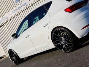

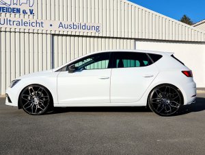

8x19 ET45 ( mit 225 35 19 Reifen) und 8,5x20 ET45 ( mit 235 30 20). bei den 19ner weiß ich das, dass zu 100% passt. Da ich noch nie 20 Zöller gefahren bin, bräuchte ich eure Hilfe. Passen die 20 Zöller? Selbst mit einer Tieferlegung auf maximal RMK 325 ?
Edit: Gerade im Gutachten gelesen das theoretisch an der HA gebördelt werden müsste. Hat sich also erledigt.

Der 235er Reifen wird aber wohl ein Strich durch die Rechnung machen. Bei einem 225 würde ich noch mitgehen. Der 225 ist aber nicht gelistet im Gutachten.
  • [5F] DISKUSSION: Felgen/Reifen Kombination Beitrag #6.744
Frag doch mal @cappuccino der hat doch erst vor kurzen seine 20 Zöller montiert.
  • [5F] DISKUSSION: Felgen/Reifen Kombination Beitrag #6.745

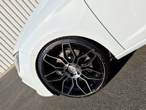

Nachdem ich 8,5x20ET43 mit 235/30R20 Falken fahre kann ich sagen, dass passt ohne Probleme. Wurde gestern auch so vom TÜV abgesegnet. Vorne am Rad aus die Schraube vielleicht noch Raus drehen. An der HA bin ich durch 3mm Distanzscheiben bei ET40.
Die Reifenmarke wird entscheidend sein. Der Falken fällt für meine Zwecke passend aus.

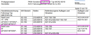

irgendwie interessiere ich mich für die Motec Ultralight. Im Februar 2019 hat @wiesel_ () Informationen bzgl. des 2.0TSI mit 140KW gepostet. Wenn ich jetzt in den Konfiguration von Motec schaue, sind nur die 7,5Jx18 bis 140kW laut ABE.
Wie schaut das aus, kann ich da auch 8Jx18, oder 8Jx19 fahren? Laut Motec "Ja", allerdings ist in den ABEs von denen nur bis 135kW dort aufgelistet. Dann wäre doch die ABE für meinen 140kW ungültig oder seh ich das falsch? Oder kann ich die Fahren, muss nur dann zur Dekra abnähme machen? Sehe da nicht richtig durch...

Hast du dir auch direkt bei Motec die aktuellen Gutachten angeschaut? Denn dann hast du nicht richtig geschaut. Ist bis 225er Reifen sogar eintragungsfrei...
  • [5F] DISKUSSION: Felgen/Reifen Kombination Beitrag #6.750
Danke Wiesel. Das Problem hat sich gerade geklärt. Im Felgenkonfigurator sind falsche bzw. alte ABEs verlinkt. Da war unter 8x18 z.b nur bis 135kw gelistet. Aber wenn ich direkt unter Gutachten schaue, ist der 140KW schon drin super. Dann hat sich das geklärt. Fehler hab ich mal an Motec weitergeleitet.
