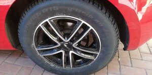

Alutec Monstr in 7,5J ET45
Sind meine Winterfelgen. 😀
Dringende Empfehlung: Radschrauben in Schwarz nehmen!
Hochglanz hatte ich auch überlegt. Aber durch Bremsstaub sind die fix matt.

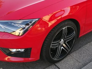

Hier mal ein Foto von meiner alten Rad-Reifen-Kombination. Das war eine 8J Felge mit 225er Hankooks. Die Flanke stand finde ich noch ziemlich senkrecht auf der Felge. Hatte das Auto aber schon so vom Händler bekommen, die Felge traf jetzt nicht ganz meinen Geschmack :D
Aktuell habe ich auch wieder Hankooks, die genaue Bezeichnung kann ich dir gerade nicht sagen.
Eine Verständnisfrage hätte ich noch. Eine 7,5J Felge mit ET45 steht nicht so weit nach außen wie eine 8J Felge mit selber ET oder?
Die Felge auf dem Bild ist 8J ET42. Wenn ich jetzt auf eine 7,5 ET45 umsteige steht diese nicht 3mm sondern 3mm + X weiter nach innen, richtig?

@c0stunga korrekt, durch den Wechsel von ET42 auf ET45 wandert die Felge 3mm weiter nach innen. Dazu würde dann noch das halbe Zoll von 8j auf 7,5j verteilt auf innen und außen kommen. Also 1/4 Zoll + 3mm
  • [5F] DISKUSSION: Felgen/Reifen Kombination Beitrag #6.729
@wiesel_
Okay, danke fürs Klarstellen. Somit käme ich bei der Monstr fast 1cm im Vergleich zu meiner jetzigen Felge weiter nach innen. Bin zwar auch niemand, der die Reifen ganz press außen haben muss, aber da muss ich mir das dann doch noch einmal überlegen...

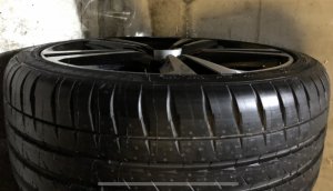

Senkrecht ist relativ, finde, könnte noch senkrechter sein ;)
Bei breit bauenden Reifen geht natürlich auch eine 8“ Felge.
MPS4S 235/35R19 auf der originalen 8x19 Cupra Felge:

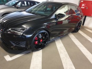

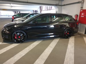

Hier mit MB Design 8,5x20 ET 45 und 235/30/20.

Bin noch nicht gerollt, jedoch bin ich 20" mit diesem Reifen bereits gewohnt :)
An der HA wären auch 5mm Spurverbreiterungen grenzwertig möglich gewesen, was aber dann zur VA nicht mehr so stimmig aussieht. Deswegen entschied ich mich für 3mm / Rad.
Vorher waren es ja die original Cupra 8x19ET50 mit 235/35R19. Kann vielleicht etwas straffer wirken, aber ich mag dieses :)
Dankeschön!
