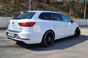

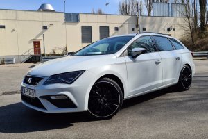

@S.Robert 8,5x19 ET45 hab ich auf meinem Montiert. An der Hinterachse würde sich ET35 mit 8,5j grade so ausgehen aber an der Vorderachse eben nicht.
Das kann ich so bestätigen, habe jetzt Motec Aventus 8,5x19 ET45 mit 10er H&R Distanzscheiben montiert, das ist hart an der Grenze. Beim TÜV wars kein Problem, glaube aber dass es durchaus Prüfer gibt, die die Abnahme verweigern würden, da es wirklich das Maximum der Gefühle ist.
