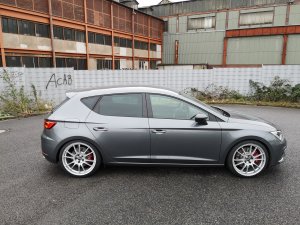

8,5 x 19 ET 47 | 225/35/19 | RMK 335
Könnte vorne noch ein wenig tiefer.

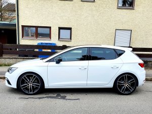

Verbau normal auch immer H&R und bin nun dank des Forums froh die Eibach Sportline berbaut zu haben.
Der Cupra steht nun nach meinem Geschmack. Gut.. Die Felgen sind noch 🤮😉
Ich finde die Felgen völlig in Ordnung / gut! Eventuell Spurplatten (sieht man schlecht auf dem Bild) aber ich persönlich würde mir da keine anderen kaufen. Btw: Ich war vor einigen Monaten ebenfalls am überlegen ob H&R oder Eibach und wenn ich mich recht erinnere war ein Bild von deinem Cupra in dem Forum hier unter anderem der Anlass die Eibach zu nehmen und ich habs auch nicht bereut bisher 😄
