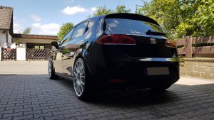

Diese Felgen fahre ich auch. Bisher habe ich lediglich auf die roten TEC-Nabendeckel die Klebelogos aus dem Shop geklebt. Da aber am Rand minimal das Rot durchschimmert, habe ich mir passende blanke Nabendeckel in Schwarz bestellt und werde neue Klebelogos verwenden. Bisher haben die Klebelogos 1. Saison ohne Probleme durchgehalten.
img_20190802_154309-jpg.47764

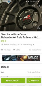

Schau mal was ich gefunden habe :D
Er macht diese so wie man sie haben will - ich lasse mir nun welche mit Carbon Hintergrund und kupferfarbenen Seat Logo und Cupra Schriftzug in Kupfer für 25€
Größe kann man selbst aussuchen Screenshot_20200304-195816_eBay Kleinanzeigen.jpg
Obacht, solche Angebote verschwinden auch wieder ganz schnell auf Druck der Markeninhaber und deren Anwälte ;)
