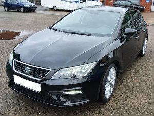

ich habe mir vor kurzem einen Leon FR geholt und möchte mir für den Sommer neue Felgen zulegen. Wahrscheinlich werden es die Borbet XL (8.00x18 ET 50).
Im Moment habe ich die Seat Performance I (7.5x18 ET 51) und 225/40 R18 Sommerreifen.
Da die Reifen neuwertig sind, würde ich sie gerne auf die neuen Felgen ziehen lassen und die anderen in Zukunft mit Winterreifen benutzen.
Wie man auf dem aktuellen Foto sehen kann, haben die Reifen zur Seite hin noch etwas Platz, weshalb ich an eine niedrigere ET gedacht hatte.
Ich habe aber oft gelesen, dass ET 35 beim Leon leicht übersteht, weshalb mir ein Freund dann die höhere ET mit passenden Spurplatten empfohlen hat.
Da ihr so etwas bestimmt häufiger macht, könnt ihr mir einen Rat geben bzw. mit welchen Kosten darf ich abseits der Felgen selbst rechnen?
Danke im Voraus! :)

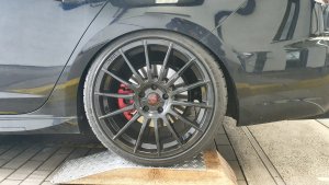

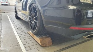

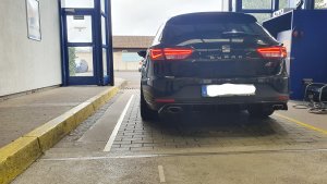

Ich fahre im Sommer die original 19" Performance Felgen mit vorne 10mm und hinten 15mm Distanzscheiben. Reifen 235/35R19.
Die Flaps müssen dazu aber ab. Sonst schleift es an denen.
In Winter fahre ich aktuell 235/35R19 auf 8,5jx19 ET45 Tec AS2.
Da ich leider mit einer Felge leicht am Bordstein geschliffen habe, wollte ich diese ersetzen.
Ist aber leider in schwarz nicht mehr so leicht zu bekommen und man findet meist nur ET35.
Habe daraufhin heute hinten mal die 10er Distanzscheiben montiert (also effektiv ET 35).
Da hat nichts geschliffen. Fahrzeug wurde dazu verschränkt und mein Kollege hat sich noch hinten auf die Ladekante gesetzt und gewippt.
Nationale Radabdeckung wird noch eingehalten.
Kann mit einem anderen Reifenhersteller knapper werden.
An der Vorderachse habe ich es nicht probiert. Da dürfte es mit ET35 aber nicht gehen. Glaube nicht, dass da die Radabdeckung noch reicht und könnte dann auch vielleicht schleifen.
Mein Fahrzeug:
Leon Cupra ST 290 mit KW Gewindefedern. Maß Radmitte/Radhauskante 335/340 mm.

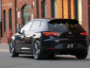

Also ich habe vorne eine 8,5x19 ET45 auf 225er Reifen und das ist verdammt hart an der Grenze. ET35 dürfte dementsprechend ohne Kotflügelverbreiterung nicht passen
  • [5F] DISKUSSION: Felgen/Reifen Kombination Beitrag #6.474
Hast du davon ein Bild? Möchte mir 9x20ET45 mit 235/30R20 montieren
  • [5F] DISKUSSION: Felgen/Reifen Kombination Beitrag #6.475
Und auch das wird so nicht ohne weiteres (auf der Vorderachse) passen.
  • [5F] DISKUSSION: Felgen/Reifen Kombination Beitrag #6.476
Deswegen wäre ja ein Bild von Vorteil 😊

Wieso soll ET45 nicht passen? Das sind auf diesem Bild genau diese Größe.
