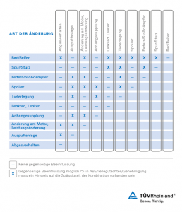

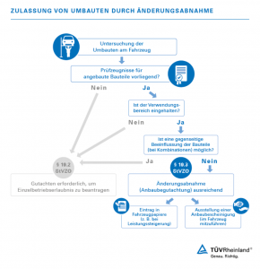

Also zwei Umbauten, die sich gegenseitig beeinflussen, bekommst du NIE legal ohne Abnahme ans Fahrzeug.
Zudem ist es immer abhängig, was in den einzelnen Gutachten zu deinen Felgen, Federn etc. steht.
Schau mal in die angehängten Grafiken vom TÜV Rheinland.

  • [5F] DISKUSSION: Felgen/Reifen Kombination Beitrag #6.388

  • [5F] DISKUSSION: Felgen/Reifen Kombination Beitrag #6.389
@andre5f, die Gutachten der jeweiligen Bauteile beziehen sich immer nur auf den Originalzustand der anderen angrenzenden/beeinflussten Bauteile. Heißt, wenn du andere Felgen UND Federn fahren willst, kommst du um eine Einzelabnahme nicht rum.
Es gibt wenige Ausnahmen, sodass z.B. ganz bestimmte Federn mit ganz bestimmten Felgen homologiert wurden....das wird hier aber nicht der Fall sein.
