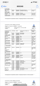

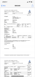

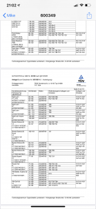

Hallo kann mir anhand dieses Gutachten sagen ob ich die Felgen mit 225/40 r18 ohne weiteres fahren kann ?
Habe einen Leon fr bj18 1,4tsi mit 125ps

Ja kannst du.

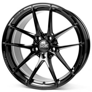

ich fahre einen 300er 4Drive mit Brembo und bin nun auf der Suche nach Sommerfelgen auf die OZ Leggera gestolpert in 8x19 ET45, lt Gutachten passen diese nicht.
daher wollte ich mal in der Runde fragen ob jemand evtl die Felge fährt (unabhängig von Breite und ET) und welche Spurplatten er verbaut hat
Spurplatten denke ich wäre möglich 3mm ohne Zentrierung oder 8mm mit
die Felge gibt es noch in folgenden Größen
- 8,5x19 ET47 wird am Sattel wohl ähnlich eng
- 8,5x19 ET38 wird wohl nach Außen etwas enger
also Reifen geplant sind 235/35 R19 Hankok S1 Evo 3
Ich hoffe ihr könnt mir helfen

Laut OZ passt wohl nur die ET38, aber das wird mit einem 235er vorne zu eng.
ET47 würde gehen, aber da ist wohl am Sattel zu wenig Platz.
genau so sehe ich das auch :(
hab noch die Option 2 Felgen zur "Anprobe" zu ordern übern Händler, ist nur die Frage wenn ich die 8x19 ET45 nehme und die mit 3er Scheiben fahre ob die Felge ordentlich zentriert ist
weis denn jemand wie hoch die Nabe ist?
