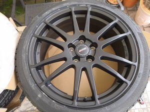

Hi ich würde gerne
9x20 ET 41
mit
225/30 20 Zoll
Verbauen
denkt ihr das passt ? Jemand Erfahrung damit
  • [5F] DISKUSSION: Felgen/Reifen Kombination Beitrag #6.350
ansich uninteressant welche Reifenbreite. Eine 9" breite Felge mit ET 41 passt nicht unter das Blechkleid. Die wird vermutlich schon innen am Federbein schleifen und aussen deutlich überstehen. Da nützt nicht nicht mal ein "schmaler" Reifen was.

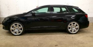

also 9x20 ET 41 mit 235/35 20 geht ohne schleifen oder anstehen darunter.
Jetzt noch 225/30 20 und ein Gewindefahrwerk dann kann der Sommer kommen...

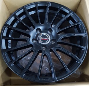

So, Felgen sind nun beim freundlichen eingetroffen.
Hoffe die Farbe kommt gut rüber.
Jetzt muss es nur noch warm genug für die Sommerreifen werden damit gewechselt werden kann.
Ick freu mir 😃

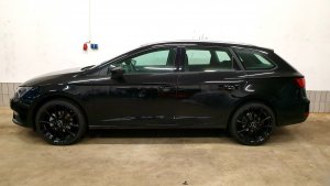

Neue Winterfelgen in 8.5x19 ET 45 perfekt zum Tief fahren
Soooo bleibt nur das Gewindefahrwerk 🤔
