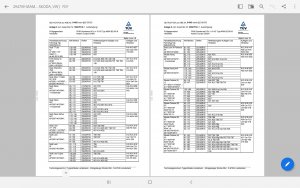

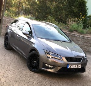

Ich hoffe, ich bin im richtigen Thread.. 2 Fragen:
- Ich habe auf meinem Seat Leon ST FR die MAM B2 in 18 Zoll, für den Cupra (5-Türer, kein ST, keine Brembo) gibt es dafür wohl keine Freigabe. Weiß da jemand genaueres?
- Darf man die 18" Seat Felgen auf dem o. g. Cupra fahren?

Einpresstiefe ET45?
Reifengröße 225/40 R18?
Laut Gutachten mit der Nummer 55027018 kein Problem bzw. ABE 51662

Einpresstiefe ET45?
Huch... seltsam.. ich habe in 4 verschiedenen Felgenshops versucht die Felgen für den Cupra zu nehmen und es ging nicht. Auch der Support von all diesen Portalen konnte mir nicht weiterhelfen (das sagt viel über Kompetenz aus). Aber dann werden das die Winterreifen vom Cupra, vielen lieben Dank!

@Hulk87
Ich habe einfach bei mamfelgen.eu nach den Felgen und dann nach dem Gutachten gesucht. Hat keine 5 min gedauert. Hab gern geholfen. Lade dir einfach nochmal das Gutachten, vergleiche alles und drauf auf den Cupra.
