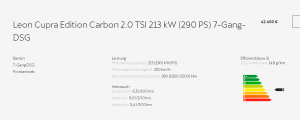

Danke für den Link, aber dort finde ich keinen Edition Carbon. Seltsam... 🤔
Ich sehe nur Silver und Copper
Sehr komisch ...also auf meinem Handy sehe ich auch alle 3 Varianten - Copper, Silver & Carbon
  • [5F] DISKUSSION: Felgen/Reifen Kombination Beitrag #6.257
Auf den Link klicken und etwas runter scrollen...und nicht auf den ST wechseln
EDIT: am Desktop-PC sehe ich beim 5D auch alle 3 Varianten.
  • [5F] DISKUSSION: Felgen/Reifen Kombination Beitrag #6.258
Ah, ist ja lustig, der "Carbon" hat das Spoilerschwert der "R"-Versionen, schwarze Seitenschweller und die Copper-Felgen.
  • [5F] DISKUSSION: Felgen/Reifen Kombination Beitrag #6.259
Ah jetzt, sehe ich den Fehler. Irgendwie hat mein Browser immer auf den ST gewechselt, selbst wenn ich den Link anklicke. Wenn ich aber den 5D im Konfigurator direkt anwähle, dann sehe ich den Carbon. Super, danke Jungs für die Hilfe 👍
