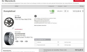

Ich habe jetzt einen Satz Kompletträder gefunden, von denen ich denk dass diese vernünftig aussehen und auch gut passen:
Nur wird bei der Bestellabwicklung die HSN/TSN abgefragt. Da mein Wagen noch nicht ausgeliefert wurde hatte ich mir diese online herausgesucht für den 4drive Cupra ST: 7593 - AMY
Allerdings verlangt reifen.com eine 6-stellige TSN um die Bestellung abwickeln zu können. Könnte mir die einer zukommen lassen?

Beim 2.0 ST FR ist es AON000. Also versuche es mal mit 3 Nullen am Ende.

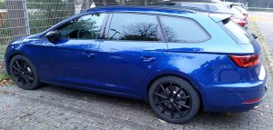

Mein Cupra mit Winterschuhen.
Die Michelin PA4 haben heute beim ADAC-Perfektionstraining einen vorzüglichen Eindruck hinterlassen. 🤩
