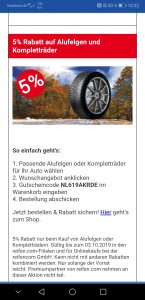

Falls wer bei Reifen.com bestellen will. 5% waren im newsletter

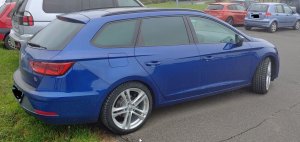

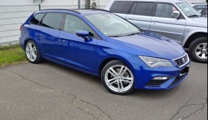

Mein Löwe hat heute seine neuen Winterschuhe bekommen. Mir gefallen se.
Seit Jahren mal wieder Contis drauf :)

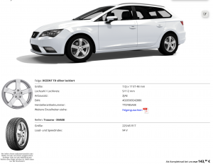

mein Leon ST FR TGI braucht auch noch Winterräder (225/45 R17).
Bei reifen.com kann ich leider nicht bestellen, da man nicht den richtigen Reifen auswählen kann (nur 205).
Bei reifendirekt.de habe ich dieses Angebot gefunden: Wären die DEZENT-Felgen eine gute Wahl? (Design gefällt mir so).
An Reifen hab ich erstmal die günstigsten gewählt, da bin ich auch noch für Tips dankbar.

205er würden auf 7x17 auch gehen. Bei 225er die Auflage 51G im Gutachten beachten.
Die Reifenmarke wäre jetzt nicht meine erste Wahl. Habe mir Nexen 215er für 63€ geholt.

Ich würde an deiner Stelle nicht so heftig am Reifen sparen... Wenn ich dir was empfehlen dürfte? Nexen Winguard Sport 2. Sind relative gute Mittelklasse Winterreifen und habe gute Erfahrungen mit diesen gemacht.
Anbei dein Link mit den Nexen:
Sind pro Rad 40€ teurer. Aber meiner Meinung das mindeste was man im Winter fahren sollte.

Vielen Dank für eure Antworten. Ich kaufe das erste mal Winterräder, kenne mich wirklich nicht aus damit..
Im Fahrzeugschein sind bei mir genau die 225/45 R17 91 W vorgegeben. Könnte ich dann trotzdem 205er nehmen?
  • [5F] DISKUSSION: Felgen/Reifen Kombination Beitrag #6.195
Klar. Wenn im Gutachten keine Auflagen bei 205 stehen sogar ohne Eintragung.
Bei deiner Motorisierung sind 205er im Winter Standard.

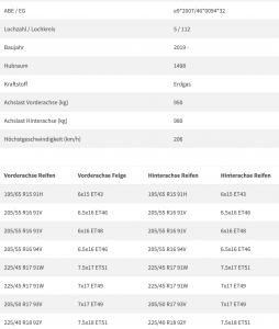

Nein. Relevant ist das CoC NUR für ORIGINALE Zubehörfelgen. Also von Seat. Alles vom Aftermarket hat keinen Zusammenhang zum CoC. Für die Felgen von @Gast67855 zählt also einzig und allein die ABE, bzw. das Gutachten zur ABE der entsprechenden Felge! Nicht das CoC!
Felgen mit ECE sind ja noch einfacher wenn ich das richtig verstanden habe?
Dieses Dokument von Seat ist auf dem Stand Anfang 2018, da ist der 1.5 TGI noch gar nicht drin. Auf verschiedenen Websiten findet man aber diese Angaben:Screenshot 2019-10-09 at 7.31.01 PM.png
  • [5F] DISKUSSION: Felgen/Reifen Kombination Beitrag #6.200
Das dürfte dem entsprechen was im CoC steht. Wenn man Felgen mit ECE sucht ist die Trefferzahl sehr gering. ABE reicht doch vollkommen.
