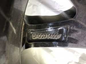

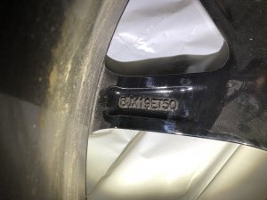

Ich habe nun gestern Abend mal nachgeschaut und Fotos von den Dimensionen und der Teilenummer meiner Cupra R Felgen gemacht.
Ich gehe stark davon aus, dass die aktuellen Editionsmodelle Silver, Copper und Carbon, sowie das optional erhältliche CUPRA Performance-Paket "Silver" diese Felgendimensionen der Cupra R Felge haben werden. Was ich hingegen stark bezweifle, ist, dass jedes dieser Editionsmodelle sowie der "Standard-Cupra" mit dem CUPRA Performance-Paket "Silver" ein spezifisches CoC erhält, in dem dann die jeweilige Cupra R Felge mit der entsprechenden Teilenummer eingetragen ist.

Sag ich doch ;) ET50 ! Nur die Copper sind ET40/45 ! Die Copper gibt es nicht mit ET50 ! Lg

Somit schließt sich der Kreis!, Daher es ist wirklich so nur der Cupra R/R ST haben ET40 beziehungsweise 45! Und das sind ausschließlich die Copper Felgen

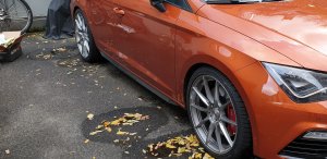

Ich habe noch die originalen Cupra ST 300 Felgen im Keller. Original: 235x35 8x19 ET50 Doppelspeiche. Diese werde ich im bis zum Frühjahr verkaufen.
Um auf das Forenthema zurückzukommen:
Im Sommer fahre ich Falken 235x30 auf 8,5x20 ET 45 mit 8mm Spurplatten hinten (16mm Achse).
Im Winter Dunlop Sport 3D 235x35 8x19 ET48 Motec Ultralight mit 8mm Spurplatten vorn und 12 hinten (v=16mm h=24mm Achse). Ich habe gelesen die 8,5x19 ET35 sollen auch ohne Spurplatte gut passen. Bestätigen oder Widerlegen kann ich das aber nicht.
Das ganze dann 20mm tiefer (Federn). An der Karosse musste nichts geändert werden. Lediglich die Änderungen aus der ABE wurden umgesetzt (Radkasten vorn und hinten geringfügig modifiziert). Alles incl. tüv Abnahme. Passt alles sehr sauber, steht nicht über und sieht auch nicht übertrieben aus.

Also 235 mit effektiv ET40 ist schon etwas knapper. Die Winter Dunlop Sport 3D scheinen relativ schmal bauend zu sein.
