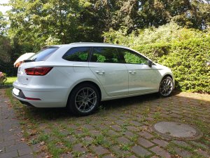

Trend sind aktuell Leichtgewichte wie Motec Ultralight
Kein Trendsetter, aber auch ein Leichtgewicht. Felge mit Gummi 16,3 kg
OZ Legerra HLT 7,5x17 ET 50 mit Goodyear efficientgrip performance 205/50 R17 89V
