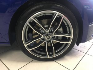

Diskutiere [5F] DISKUSSION: Felgen/Reifen Kombination im 5F - Fahrwerk & Räder Forum im Bereich 5F - Tuning; Das war vor der Tieferlegung mit 8,5x19 ET 45 Gesendet von meinem HUAWEI NXT-L29 mit Tapatalk
  • [5F] DISKUSSION: Felgen/Reifen Kombination Beitrag #4.421
