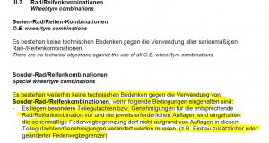

Nicht ganz richtig...
die Einzelabnahme wäre auch dann fällig, auch ohne Spurplatten, wenn im GA der Tieferlegungsfedern stehen würde, das diese nur für die orginal Rad/Reifen Kombination geprüft und zugelassen sind.
Bei z.B.: Deimann steht drin, das das Gutachten auch in Verbindung mit anderen nicht orginalen Rad/Reifen Kombinationen gilt.
Bei meinem KW Gewindefahrwerk ist eine Einzelabnahme fällig, da hier keine Sonderräder im Gutachten stehen. Nur die Serien Rad Reifen Kombi.
Es kommt halt immer auf die Gutachten der Hersteller von Tieferlegungsfedern oder Fahrwerken und Felgenherstellern an.
Hier ein Beispiel von Deimann wo Sonderräder mit im Gutachten stehen:
