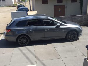

Rooster017
Danke für das Bild. Genau die Felgen in anderer Farbe war auch meine Idee und wahrscheinlich kann ich mir dann die Tieferlegung sogar sparen, wenn ich zumindest die Bilder so sehe.

  • [5F] DISKUSSION: Felgen/Reifen Kombination Beitrag #4.469
Rooster017
Ich muss es mir live erst anschauen, vielleicht täuscht es auch auf deinem bild weil die Räder weiter raus kommen, aber wenn ich nur das bild so sehe, würde es mir optisch auch ohne Tieferlegung genügen. Aber erstmal sehen. Die 150€ für neue federn wären dann auch kein problem mehr.
  • [5F] DISKUSSION: Felgen/Reifen Kombination Beitrag #4.470
Vibez:
ach so meinst du das.. ich fand es irgendwie nicht schön, fand es sah aus wie auf Stelzen, deswegen sind dann sofort Federn rein gekommen, und mit denen bin ich voll zufrieden.

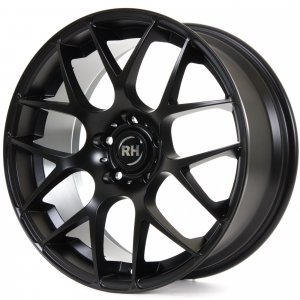

  • [5F] DISKUSSION: Felgen/Reifen Kombination Beitrag #4.477
Danke! Schade natürlich.
Was ist denn an Felgengröße möglich ohne Umbauarbeiten und Tieferlegung? Ich les hier immer was von 8,5x19 ET??. Was ist bei 8x19ET?? möglich?
Würde die hier passen mit einer zusätzlichen dezenten Tieferlegung?
8,5x19ET45 mit 225/35 wobei im TÜV-Gutachten auch 215/35 steht, was mir lieber wäre. Bei 225/35 steht wieder was von Ausweiten der Kotflügel drin, das möchte ich nicht!

  • [5F] DISKUSSION: Felgen/Reifen Kombination Beitrag #4.480
Ja die passt.
Ich fahre auch 8,5er mit ET45 auf 235er. Absolut problemfrei und keine Arbeiten etc. nötig.
